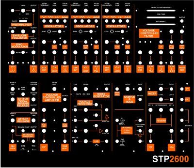

da sind einige Wünsche drin --
2x ADSR, 2 alt. Filter, 4 Wellenformen und so..
scheint ganz würdig zu sein, auch sync Kram ist drin.
Weitere Details hab ich da gelistet und ggf. hat das einer schon erwähnt?
ist DIY, gibts nicht fertig.
zum Vergleich TTSH Rundlauf:
https://www.youtube.com/watch?v=y06j4cGCLm0
Ich finde statt des von Dir erwähnten zweiten ADSR nur den altbekannten AR auf der Frontplatte.
Es gibt eine Liste von Features auf deren Site, die hab ich einfach übermittelt, dieses Panel ist nicht final und das Projekt läuft in einigen Monaten an.
Bin noch nicht sicher, ob man "Urzustand" wählen können wird. Die wollten einfach das TTSH weiter führen. Es gibt aber noch ein anderes, was aber in FB in einer Group läuft. Da kann man evtl auch noch was tun.
Wenn die alle durch sind und Korg das Ding bauen würden, sagen dann alle schon - nee, hab ich, laangweiliig ;-)
Ohne Schieberegler hat das Ganze ja gar keinen Sinn, der klingt dann nicht mehr wie ein ARP :school:
Ne, jetzt mal im Ernst, das ungebrochene Interesse am TTSH zeigt eigentlich, dass der Bedarf immer noch besteht. Ich selbst habe seit kurzem einen TTSH und bin absolut begeistert; stehe total auf diesen Sound, schon seit Jahren. Schön, dass nach vielen, vielen Jahren Moog- und Roland-Analog-Hype endlich auch mehr in Sachen ARP passiert.
...aber ohne echte Hallfeder wird das hier nichts.
Es ist kompakter und weniger anfällig, nicht jeder braucht das - auf deinen Aufnahmen wird keiner Potis von Fadern heraushören.
Jein, ich denke, dass die Verwendung von Fadern die Sounderstellung maßgeblich beeinflusst und damit auch das Endergebnis. Schlimmer finde ich aber das: Größe 37 x 32 x 10cm. Das ist winzig für die Anzahl der Bedienelemente und z.B. auf SE-02 Niveau.

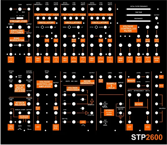

Das gezeigte Frontpanel ist übrigens falsch.
Richtig ist Attack Release statt Attack Decay ;-)
Das Panel ist noch nicht 100% final.
Es wird keine 2 ADSR geben.
Hatten wir lange überlegt..
Wenn es nämlich danach geht hätten wir gleich den VCA mit austauschen können und überhaupt die VCOs und opamps gegen andere tauschen können.

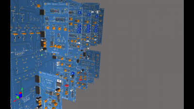

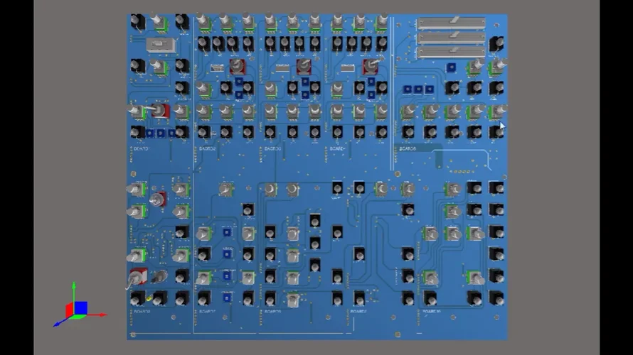

Das positive ist:
Wir haben ein Mainboard auf dem die Potis und Buchsen sitzen,
Die eigentlichen Sektionen sind auf einzelnen Pcbs.
Man kann also alles gegen andere Module tauschen.
Andere Filter, ADSR, VCA.
Bilder des 3D Rendering,
Das Video ist zu ruckelig, da auf dem gleichen Rechner Altium und das Rendering lief.

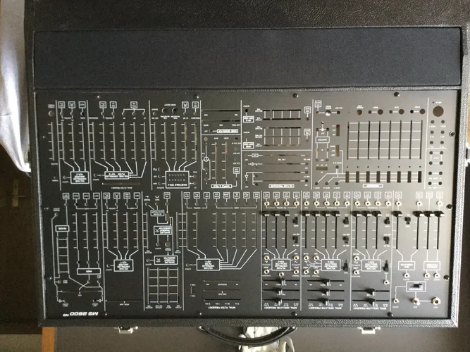

Wenn ich einfach mal hier entern darf... Hier unser MS2600NG ... Es kommen jetzt noch weitere kmponenen rein. Hier mein aktueller status. Die restlichen standard komponenten des ARP kommen in kürze ins Gehäuse.

Es muß toll sein, ganz ungezweifelt.
Du standst bei der Aufnahme offensichtlich kopf.
Moin Stephen,
wie immer das Forum...kommt mit nem gepflegtem Apple nicht klar. :) aufm apfel kann man es richtig herum sehen .....
so ist das nun mal in der Schwerelosigkeit des klanguniversums. llg

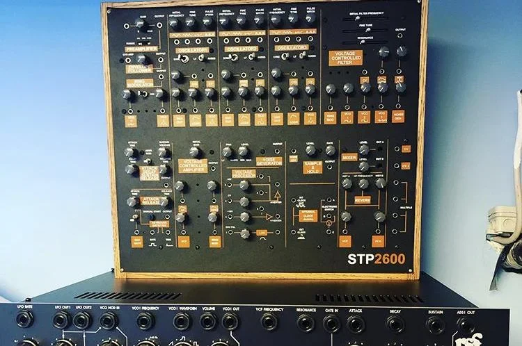

Prototype Panel liegt seit heute auf der Fräse, sollte dann in 2Wochen vom Siebdrucker bei mir sein.
Dann mal sehen ob wir zu Kickstarter gehen, ist noch in Klärung.
Soll ja DIY bleiben.
Erfolgt der Siebdruck auf Basis des am 10.12. geposteten Bildes? Die Schriftart ist nicht genau die gleiche, die originale ist etwas mehr "bold". Und die Abstände sind beim Original anders. Wenn ihr jemanden braucht, der das überarbeitet, sagt bescheid.
