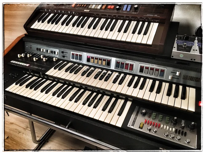

Oh ich habe ein Faible für Arrangerkeyboards, meist alte Dinger. Hier stapelt sich einiges:
Ein ramponiertes Yamaha PSR-9000 ohne interne Boxen, ein Schlachtschiff mit coolem Vocal Harmony Prozessor und tausend Funktionen, meine Lieblingsarranger von JVC, das vollanaloge KB-700 mit Supersound und das KB-800, die Instant Disco-Maschine, da hab ich sogar 2 von.
Dann ein Yamaha PS-20, bisschen limitiert, aber warmer Sound, ein Yamaha PSS-480 (FM-Synthesizer!), ein PSS-790 (AWM, Vektor-Synthese), dann die kleinen PSS-9 (sweet) und das PSS-100, quasi ein Squarewave-Synthesizer für Nintento/C64/8bit Sound) und einen Yamaha DJX.
Weiterhin das große Casiotone 7000 (analog und stereo), ein CT-410v (leider reparaturbedürftig), ein Casio AT-3 zur Völkerverständigung, ein Roland Pro-E (mein LA-Ersatz ;-)) und eine Solton B1000s (Disco64!). Das Casiotone 403 hatte ich auch mal, steht jetzt bei makrofotographie ;-) Das 201 habe ich auch hier im Forum verkauft.
