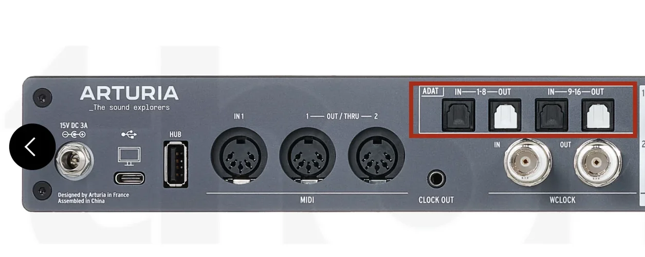

Das AudioFuse16 Rig hat 2 Adat IN und 2 Adat Out. Also 2x Erweiterung möglich. Du verbindest jeweils den Out mit dem In einer "Erweiterungskarte" und umgekehrt. Dann tauchen deine weiteren 8 + 8 Eingänge in der Software auf.

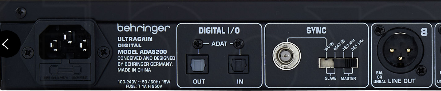

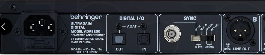

Ah, das Problem ist, dass die Behringers sich die BNC-WC-Out-Buchsen gespart haben. -_-
Und dazu der Arturia* Clockdaten nur über das erste ADAT-IO-Paar sendet, nicht auch über das zweite:

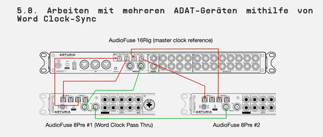

In diesem Setup ist es nicht möglich, beide Geräte allein über ADAT-Kabel zusynchronisieren, da das zweite Paar ADAT-Ports des AudioFuse 16 Rig keineSynchronisierungsdaten senden oder empfangen kann (nur das erste Paar ADAT-I/O-Portsist dazu in der Lage). Das stellt jedoch kein Problem dar, da wir die drei Geräte per WordClock synchronisieren können. Tatsächlich lassen sich mit Word Clock beliebig viele digitaleGeräte in einem Studio synchronisieren.

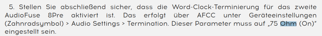

Zusätzlich braucht es dann einen 75 Ohm-Terminator:

Genau das scheint eben nicht zu gehen, weil Arturia* sich die Clock Daten im zweiten ADAT-IO-Paar gespart hat.
Genau das scheint eben nicht zu gehen, weil Arturia sich die Clock Daten im zweiten ADAT-IO-Paar gespart hat.

- Schalte das 1. Behringer* ADA8200 auf Master
- Nimm die Clock von dessen BNC-Ausgang ab und schicke sie an das Arturia* Audiofuse (BNC In)
- Schalte das Arturia Audiofuse auf "Word Clock Pass Thru"
- Schalte das 2. Behringer* ADA8200 auf Slave
- Nimm die Clock am Arturia Audiofuse am BNC-Ausgang ab (Pass Thru) und schicke sie in den Eingang vom 2. ADA8200
Nun sind alle Geräte in Sync und Du sparst Dir T-Stücke und Terminatoren.
Du benötigst lediglich 2 BNC-Kabel.

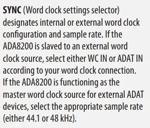

Das ADA hat einen BNC-Anschluss. dessen Funktion hängt von der Position des Schalter daneben ab.
In den ersten beiden Positionen ist es ein Eingang (Slave), in den anderen Positionen sollte dort
doch eine Clock in 48kHz oder 44,1kHz anliegen.

Ein kleiner Test (und ein Blick ins Handbuch) hat ergeben, dass die ADA8200 Clock nur am ADAT-Ausgang ausgegeben wird.
Damit klappt die schöne Idee oben dann doch nicht.
Lösung:
Ein ADA8200 per ADAT-Clock synchronisieren, das zweite per BCN (vom Arturia BNC out ins ADA8200 BNC-in).
Das Arturia ist dann der Master für alle. Sync-Schalter bei ersten ADA auf "ADAT In", beim zweiten auf "WC in".

WC braucht einen 75 Ohm Terminator:
Maximal 1 Terminator im ganzen System!
M.i.a.u.: 2bit und Summa
  • #28
…pro Output/Kette…
…der oben bereits genannte Art Syncgen hat 4 Outputs und bräuchte bei Nutzung aller Outputs entsprechend 4 Terminatoren - mit 75 Ohm (tatsächlich, wußte ich nicht mehr):
(auf der Rückseite des Gerätes steht es auch nochmal extra drauf: alle ‚genutzten‘ Outputs mit jeweils 75 Ohm - nur als Referenz, falls hier mal später jemand über den thread stolpert)
