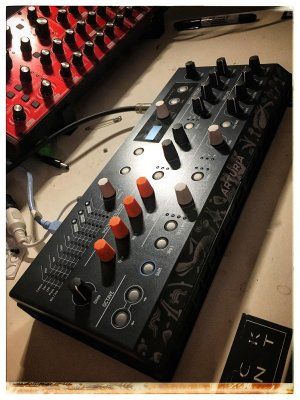

von 3Dwaves gibts jetzt ein Gehäuse, wenn man den Microfreak als Modul haben will:
Was mich da nur wundert: Versandkosten betragen angeblich nur 7,56 Euro aus den USA. Naja, ich hab mal bestellt. Bin gespannt.
M.i.a.u.: ganje, Holz und maak
  • #889
Das war wohl ich...
Ich nehme an, die haben dummerweise Menge=1 eingestellt. Da das 3D-Print ist, nehme ich dann dass das sie das jederzeit nachliefern können. Schreib sie mal direkt an.

  • #893
Hab jetzt auch mal bestellt. Bin auf den Versand und die Passform gespannt.
  • #894
Das macht den Freak um einiges interessanter.. Ist aber leider schon ausverkauft.. Holz hat wohl das letzte Stück abgekriegt..
