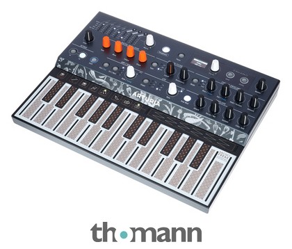

Man sollte auch nicht unerwähnt lassen, dass nach 4 Monaten immer noch kein Update für den MicroFreak da ist, das das von mir bereits beschriebene und auch in deren Forum von anderen Personen erwähnte Unison Problem, wenn man extern ansteuert, lösen würde.
Ich lach mich kaputt. Hab gerade mit dem Support von Arturia Kontakt und der erzählt mir allen ernstes, hätte er noch nie gehört, das könne er nicht reproduzieren, ich solle doch mal ein Video davon machen.
Hab das selbe Problem hier, nen Sound mit Sustain über 0, am besten so hoch wie möglich sonst hört mans ja nicht, Unison einschalten, Unison count auf 2 oder 3 einstellen, bei 4 gehts nicht, dann z.B. mit dem Keystep über DIN MIDI mal zwei Tasten anschlagen, ob kurz oder lang, es hängt in 50-80% aller Fälle eine Note.
Betrieben mit Originalnetzteil.
Da Pad Sounds auf der Kiste ja ohne Unison meistens ziemlich dünn und flach klingen kann man sie so z.B. mit nem Circuit Tracks nur monophon ansteuern, was ich nicht akzeptieren kann.
Achja, ich seh Argumente wie 'Ja dann spiel halt keine zwei Noten mit Unison eingeschaltet an' gar nicht ein, ich erzähl ja auch keinem 'Was, an deinem Auto geht die Beifahrertür nicht auf? Dann steig da halt nicht ein'... Und schon gar nicht einsehen werde ich höhnisches Geschwafel von wegen 'na, 5 von 1000, die sind ja sicher selbst zu blöd'!

Wenn du willst das eine sowas reproduziert wäre erstmal ein vernünftiger Testaufbau sinnvoll. Anhand der Beschreibungen von Synthgate haben wir mit dem Microfreak zwei Testfälle aufgebaut.
Einmal Midi über ein Midi Interface in den Microfreak mit Strom aus einem Overhub an nem Rechner. Noten kommen aus Ableton. Kein Problem.
Zweiter Test war dann mit nem M-49, Stromversorgung über Samsung Adapter, ebenfalls kein Problem.
  • #1.211
Chill mal.
Ähm... Evtl. falscher Testaufbau. DIN MIDI, kein USB MIDI Interface, kein Ableton, hier wars bspw. Keystep und Circuit Tracks. Ausserdem wie gesagt Unison anschalten, Unison Count auf 2 oder 3, nicht 4 stellen.
Eben kommt die Mail vom Arturia Support, nachdem ich ihm Schritt für Schritt erklärt habe, wie man das Problem reproduziert, hab ich übrigens so oben auch schon mal.
"I performed more tests and I was finally able to reproduce it, you are right.
Indeed, it happens after setting the Unison Count to 2 or 3, controlling the unit via MIDI.
I will address this problem now to the Dev Team to be fixed as soon as possible.
In the meantime, as a workaround, it seems that using 4 voices for the Unison Count, the Microfreak works without issues.
Let me know if there is anything else that I can help you with."
Wollt ihr jetzt immer noch schreiben das Problem gäbe es nicht? Bin gespannt.
