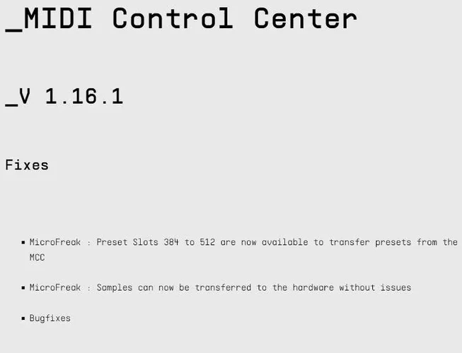

  • #1.506
Tipp dazu: Der Autoupdater vom MCC lädt bei meinem alten Mac OS 10.12.6 die neue Version, installiert sie aber nicht. Lade ich die Datei bei Arturia herunter und installiere händisch, dann geht es. Trotz Angabe 10.13+ fürs OS!

Auf dem PC tut er's, unter WIN10. Zumindest bei mir. Your mileage may vary, wie man so schön sagt.
Naja, ich musste sie (ebenfalls WIN10) auch händisch installieren, weil der Auto-Updater das nicht für nötig befand ;). War aber zum Glück keine große Sache, ebensowenig wie das Firmwareupdate auf dem MicroFreak zu installieren.
  • #1.512
Naja, ich musste sie (ebenfalls WIN10) auch händisch installieren, weil der Auto-Updater das nicht für nötig befand ;-). War aber zum Glück keine große Sache, ebensowenig wie das Firmwareupdate auf dem MicroFreak zu installieren.
Nunja, hatte ich ein paar wenige Versionen des MCC vorher auch mal, das Firmware Update ging aber dann immer ohne Probleme durch, trotz vorangegangener Schwierigkeiten mit dem MCC.
  • #1.513
Habe mir heute mal ein wenig Zeit für den Freak genommen, beim Update auf die V5 ist das MCC dann mit einem fehler beim Schreiben der Firmware ausgestiegen. Der Freak zeigte dann noch das logo beim einschalten und machte sonst keinen muks mehr.
Automatisches Update ging dann auch nicht mehr weil er halt keine aktuelle fimrwareversion fand, manuelles Runterladen und dann Flashen funktionierte dann aber und nun scheint alles gut. War aber ein kleiner schock beim flashen der Firmware :sad:

unabhängig von MCC-Version und FW 4.x und nun auch 5.x, habeen bei mir MCC und der Freak Kommunikationsprobleme wenn die Clock-Source nicht auf intern steht,
ist die Clock auf Midi eingestellt und meine Midiclock nicht verbunden/gestoppt findet MCC den Freak wenn überhaupt erst nach Minuten.
Nur als Hinweis da Einige Freakineers hier von Problemen berichteten

MF da. Firmware Update lief nach ca. 1 min Bedenkzeit (Mac Os 10.12) schnell. Sample Transfer läuft .... 40%... das alles automatisch übers aktuelle MCC. Soweit so gut. Erster haptischer Eindruck ist positiv: mehr als ich erwartet hatte!
