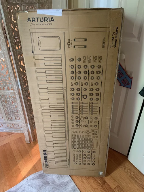

So, ich habe jetzt ein paar Abende mit dem PolyBrute verbracht und werde auch meine ersten Eindruecke hier posten, aber erstmal ein paar stuemperhaft zusammengestellte Sounds. Ich habe erstmal ein bisschen rumgespielt, erst mit den Oscillatoren, dann die Dual Filter, und dann hier und da mit dem Morphee und Sequencer. Momentan habe ich einen Schritte wieder zurück gemacht und mich erstmal auf die Synthesizer Engine Konzentriert, ohne viel Modulationen, aber dazu später mehr. Hier erstmal ein paar Sounds die ich zwischendurch gesaved habe.

Normalerweise sollte man mit den Demos ein bisschen warten, da man am Anfang immer alles reindreht, was es so gibt. Es braucht immer ein bisschen, wenigstens fuer mich, um das Gainstaging, die Oszillatoren und die Filter richtig zu verstehen. Aber ich wollte kurz hoeren lassen, ueber was ich jetzt schreiben werde.
Kommen wir zum ersten Eindruck zum Synth selber. Erste Sache die man beim auspacken merkt, die Klaviatur hat eine Schaumstoffleiste unter sich (das habe ich in meinem Leben nur beim Summit gesehen und die Keys sind ja nicht so pralle) und das Ding ist schwer. Wirklich schwer fuer die Größe. Also, ab gehts und auf den Ständer und die Kabel...ja, keine Beschriftung auf der Oberfläche. Beim PB mag man das noch verzeihen, weil hinten herum nicht sehr viel los ist, aber Platz war da genug fuer die Beschriftung...egal, rein und los gehts. Er fragt jedes mal, aus dem kalten Zustand, ob man nicht doch wenigstens die Filter kalibrieren moechte. Nein, wir gehen einfach los. Und in der Tat klang dann auch alles einigermassen in Tune.
Der PB ist sehr flach gehalten, also guckt man da im flachen Winkel drauf. Erstes Manko, die Regler mit der bidirektionalen Anwendungen, es sind deren 4, zwei fuer Tuning und zwei fuer Env Amt, sind so nicht so schnell zu sehen, aus dem Winkel. Da hat der Hartman eine kleine 0 auf die 12 Uhr Position versteckt, die man so nicht sehen kann. Aber ist nicht so schlimm, nach ein paar Stunden weiss man eh, was welcher Knopf so macht. Auch sind die Abkürzungen nicht immer homogen gelöst. Z.B. beim Chorus hat man die Abkürzung Chor benutzt, bei Phase dann wieder auf die mehr allgemeine 3 Buchstaben Abkürzung gesetzt. Kleine Sachen, aber im Grossen und Ganzen nicht so schrecklich wie beim Super-6, mit seinen superschmalen Schrifttypen und Linien.
Verarbeitung ist sehr gut, Holzseitenteile, Metalloverflaeche, viele Modulationshilfen und eine Tastatur die ich als eher leichtgängig bezeichnen darf. Velocity und Aftertouch regelt sie aber gefühlvoll ... bei meiner sind die Enden der Tasten etwas kantig geraten, was bei Griffen ueber eine Oktave den kleinen Finger oder/und den Daumen fühlen lässt, das dies keine Fatar Tastatur ist. Schade eigentlich. An solchen Sachen haette ich persönlich lieber gesehen, wenn man hochwertigeres verbaut haette. Nicht jeder wird es merken (auch nicht jeder spielt Klavier), denn es hängt auch sicher von der Spielweise ab, aber fuer mich ist das sehr schade. Ansonsten ist vom Aeusseren her nichts zu beanstanden. Es fühlt sich nicht schlechter an als die Synths von anderen Herstellern.
Vom Aussehen her ist der PB gewohnheitsbeduertig und er hat ja auch leider kein Vintage Beispiel, wo man sich haette anlehnen können. Aber 2 Sachen sind es, die den PB anders aussehen lassen: es gibt einen Morphee links neben den Keys, wo normalerweise die Räder stecken, die jetzt einfach hochgeschoben wurden und dann ist da noch die Matrix, die wir so von keinen Synthesizer kennen. Also optisch mal was Neues, fuer einen, der keinen MatrixBrute besessen hatte. Der ganze Synth ist irgendwie Neuland fuer mich und fuer viele Users, nehme ich an. Ich besitze einen MiniBrute, also ein Brute der ersten Stunde und mag die Funktionen und Sound, aber der Aufbau ist hier weitaus mehr konventionell geloest. Und dann gibt es noch einen Touch Bar oder Ribbon Controller ueber der Klaviatur in guter Größe. Der ist aber nicht aus Holz, wie man von dem Look annehmen dürfte. Beide Spielhilfen, der Morphee und der Ribbon Controller, sind sehr eng an den Rädern oder der Tastatur gelegt worden und ab und zu loest man sie ausversehen auch aus, entweder den Morphee, wenn man die Räder betaetigen möchte, oder den Ribbon, wenn man zu weit in die Tastatur greift (was man automatisch tut, da ja aussen herum die Kanten stehen). Also, das braucht ein bisschen motorische Übung hier.
Man sollte nicht vergessen, dieses sind erste Eindruecke und nach ein paar Tagen rumklimpern werden die einen oder anderen Sachen keine Rolle mehr spielen. Aber ich wollte sie hier aufführen, weil sie mir aufgefallen sind. Aufgefallen sind mir auch die kräftigen Oszillatoren. Da gibt es nichts zu bemängeln, die hoeren sich toll an. Ich sollte dazu anfuehren, dass ich in den letzten 4 Tagen den Synth nur 2 Mal kalibriert habe. Einmal ausversehen. Wenn der Synth warm ist, dann ist alles im Lot. Wer nicht solange warten möchte, der kann dann halt in kalten Zustand kalibrieren. Apropo Kalibrierung: wenn man Alles auswählt, dann dauert das ein paar Minuten. Auch spuckt der Synth in der Zeit ab und zu ein paar Töne aus. Das ist etwas irritierend, aber wenn es weiss, dann dreht man einfach auf leise. Aber zurück zu den Oszillatoren. Beide Osc können Sägezehn, Dreieck und geregelten Pulse/Square, auch alles zusammen, wenn das gewuenscht ist. Das Volumen kann man fuer die Wellenformen dazu auch einstellen (nicht wie beim JP6, wo es entweder An oder Aus ist) und das funktioniert via zwei Drehknöpfe. Etwas gewoehnungsbeduertig, aber funktioniert prima. Der erste Osc hat den Metaller, also ein Waveform Folder, der entweder nur auf das Dreieck wirken kann, oder halt auf das Gesamtsignal des Osc. Eine schöne Funktion, die obertonreiche Wellenformen erstellen kann. Und auch der Sync Regler befindet sich hier, wobei man den Sync reingehen kann und nicht wie sonst einfach ein und ausschalten. Der zweite Oscillator hat an der Stelle einen Sinus SubOsc, eine Oktave tiefer. Ich persoenlcih haette mir hier lieber die UltraSaw aus dem Mini- und MatrixBrute, aber fuer die Liebhaber von Bässen ist das wohl die bessere Lösung gewesen. Auch ist hier die Crossmodulation untergebracht die den Amount an FM vom OSC2 auf Osc1 regelt. Die Oscillatoren schweben sehr schoen. Man hoert zwar ein Beating, wenn man die Oscillatoren verstimmt, aber es ist von der organischen Art.
Dann gibt es noch einige Extras, wie Noise, was in der Farbe verändert werden kann. Schoen ist auch, das Sync und Crossmodulation von einem Masteroszillator ausgeht, damit die Crossmodulation mit dem Sync in Pitch gehalten werden kann. Ich habe noch nicht viel mit den Sync Regler rumgespielt, daher kann ich zur Zeit noch nicht genau berichten, was der Sync Regler da so macht. bei vollen Anschlag gibt es Sync, wie man es von dem Prophet-5 oder Jupiter her kennt. Es kracht auch gut. Ach ja, Tuning. Die Tuning Knoepfe haben unterschiedliche Funktionen, wie so viele Knoepfe, die man im Setting einstellen kann. Jeder Knopf mit einem gelben Kreis gibt einem ein Untermenü, was man schnell via erreichen kann, wenn man Setting Schalter gedrueckt haelt und dann am Regler dreht. Schwups ist man im Menü. Sehr elegant geloest und es geht schnell von der Hand. Ja, die Tuning Knoepfe können, je nach Oscillator 1 oder 2 verschiedene Sachen. Beim Ersten konzentriert man sich mehr auf die Skalierung und beim Zweiten mehr auf den Range. Wer noch mehr will muss zur ModMatrix greifen, da manche Sachen nicht kombiniert werden können, z.B. beim 2ten Osc kein Feintuning oder Verstimmung wenn Semitones ausgewählt sind. Viele Entscheidungen mit dem Untermenü sind so grob geregelt. Fuer mich stellt das keine grossartige Limitierung da, aber jeder ist anders. Wichtig ist aber, dass man am Ende alles machen kann, wenn auch via ModMatrix.
