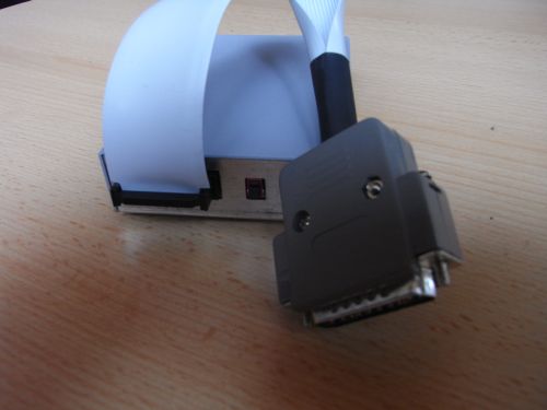

Ich hab mir einen Ultrasatan Doppel-SD-Card-Reader dazugebaut. Dabei wird eine SD-Card wie eine Festplatte benutzt und die zweite zum Datentausch mit PC und Mac benutzt
Frage : wegen den Steckern.
Brauch man dann noch ein Adapter Kabel für die Externe Variante, oder kann man auch
das alte Festplatten Kabel nehmen.
Seq.Note schrieb:
Das Kabel kommt mit dem Ultrasatanlaufwerk mit. Es ist ein Kabel von dem ASCI-Anschluss hinten auf ein 20pol DualPinhead in dem Laufwerkskistchen.
Leider gibts kein gutes Foto davon.Das ist die Rückseite vom Laufwerk:
Und da kann man hinten das kabel erahnen:
