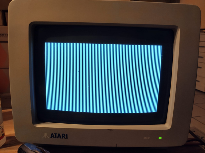

Was macht der Atari, hast du ihn schon abgeschrieben oder wartest du auf Ersatz?
Ich habe auf die Diagnostic Cartridge gewartet - die kam aus UK und das dauerte eine Zeit.
Der Test ermittelte dann mehr oder minder den DMA-Controller als Corpus Delicti.
Huhu Solarchrome ... das ist der DMA Controller. Ich guck mal was ich noch in meinem Bauteile-Archiv habe ... greez :)
Exakt. Ich hatte das bereits vermutet, aber keine Möglichkeit etwas zu testen - das Laufwerk geht ja nicht.
Mit der Cartridge zeigte sich dann, dass alles in Ordnung ist, bis auf den DMA-Controller. Da schmiert mir der Test ab.
Wenn Du tatsächlich noch einen Chip rumliegen hast, wäre das echt großartig! :ultrafrolic:

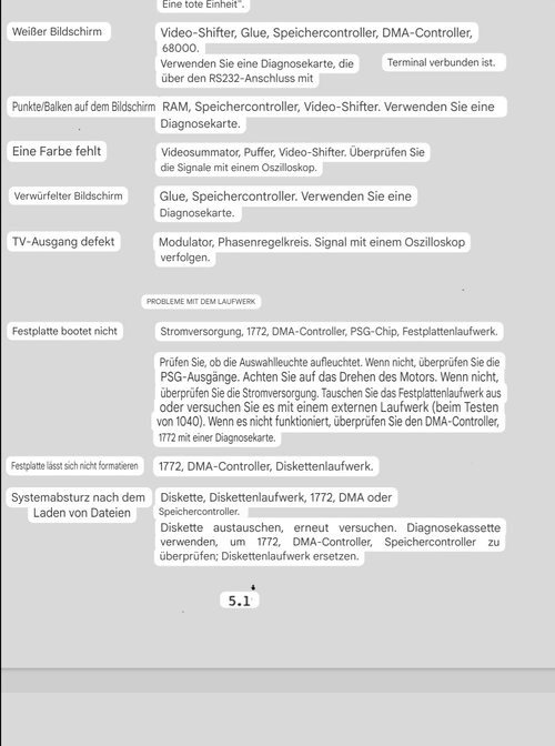

Welcher Chip ist das bei Dir? Im Servicemanual wird nur gesagt, dass es ein Custom Chip von Atari ist. Gibt wohl verschiedene Versionen und Adapter um da zu konvertieren. Ein C025913-38 wäre aktuell bei eBay zu bekommen.

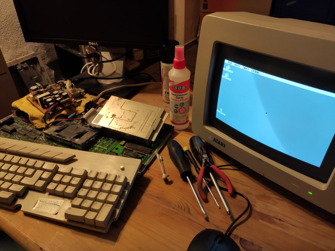

Nachdem ich mehr als einmal daran gezweifelt habe, dass ich das Ding je wieder zum Laufen bringe, war es gestern tatsächlich soweit! :welle:
Danke auch nochmal an Euch für das zahlreiche Feedback! 😇
Der Plan ging auf und nach Tausch des DMA-Controllers funktionierte das Laufwerk wieder. Auf dem Foto sieht man auch gut mein improvisiertes Netzteil. Die Ataris können mit einem ganz normalen ATX-Netzteil betrieben werden. Man muss sich nur ein Adapterkabel basteln.
Aufgrund mangelnder Entlötstation, musste ich den Sockel an den abgeknipsten Pins anlöten.
Hat aber gut funktioniert und hält auch super.
Erster Test: Wordstar läuft.
