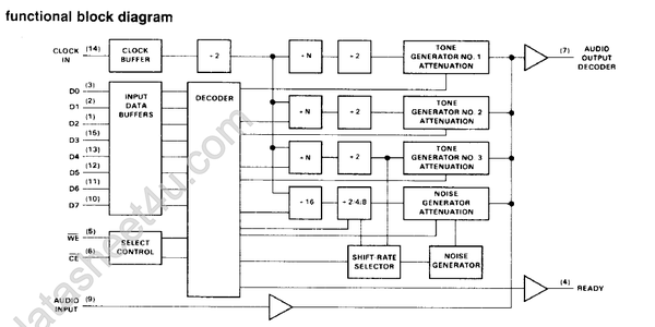

Gegenüber einem TI99/4A ist der Atari etwas überlegen, da er 4 etwas flexublere "Kanäle" hat, beim TI sind es 3 Töne und ein Rauschgenerator - du kannst das Rauschen in 3 weiße und 3 "spezielle Noises" bringen im Sound.
Das sieht dann so aus - man kann es irgendwo zwschen dem AY8910 und dem Atari einordnen, der SID kann natürlich viel mehr - aber der hat insgesamt 3 Stimmen.
