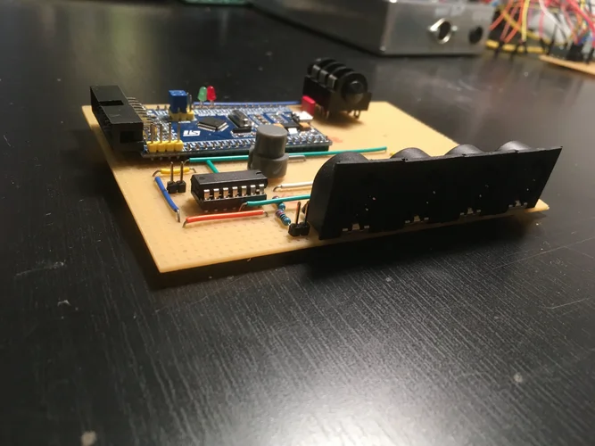

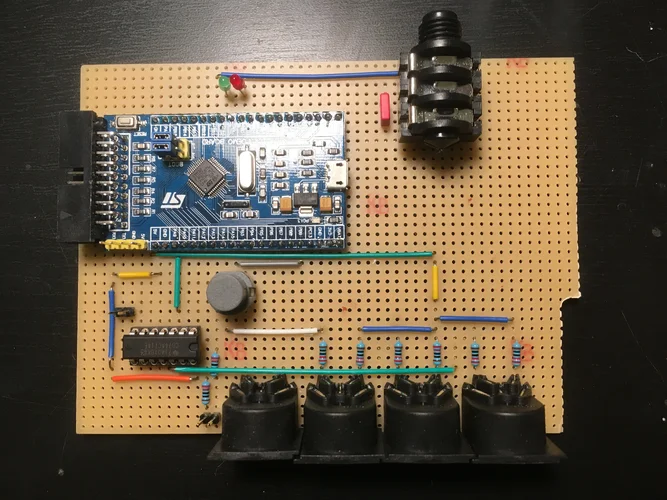

Wollte euch an dieser Stelle kurz mein neustes Projekt vorstellen. Jahrelang habe eine Kombination aus Ableton Live und meinen Hardware Sequencer vermieden da die Synchronisation echt unterirdisch war. Ich war jedoch auch nicht bereit, allzu viel Geld für einen Sync Box auszugeben, da mein Anspruch lediglich ein Modul mit mehreren MIDI Ausgängen ist, welche alle eine tighte Clock ausgeben. Kein weiterer Schnickschnack. Herausgekommen is dieses kleine Modul, welches man für ca. 10€ - 15€ aufbauen kann:
Die MIDI - Clock wird aus den Daten des Audio In abgeleitet. Hierfür wird in Live eine Spur benötigt welche pro Takt 96 kurze Impulse ausgibt. Das Modul generiert dann die MIDI Clock sowie MIDI Start und MIDI Stop Befehle.
Da Projekt wurde mit auf einem STM32F1 Board umgesetzt. Es lässt sich jedoch sogst wie mit jedem anderen Mikrocontroller realisieren. Falls jemand Interesse hat, stelle ich gerne noch weitere Details ein.

Für mich selbst werden ich noch eine Art Gehäuse basteln. Prinzipiell könnte man auch ein richtiges DIY Kit machen. Um die Elektronik würde ich mich kümmern. Jedoch müsste jemand gefunden werden, der ein Gehäuse gestaltet oder sich mit den entsprechenden Möglichkeiten auskennt.
Das Signal kann auch aus weniger Impulsen gebildet werden, in der vorliegenden Version erzeugt das Modul einen MIDI Clock wenn ein Audio Impuls eingeht. Mann kann das jedoch auch umformen, sodass intern eine eigene Clock erzeugt wird und die Impulse nur das Tempo vorgeben.
Das schöne an der aktuellen Version ist jedoch die Erweiterung auf theoretisch endlos viele MIDI Ausgänge.....

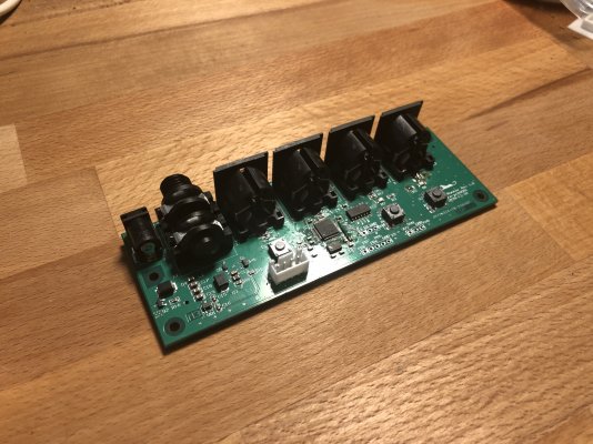

Ja. es gibt hier tatsächlich News ?
Ich war nicht ganz untätig und denke, dass ich demnächst ein Kit anbieten kann. Ich hab in den letzten Wochen eine kleine Leiterplatte entwickelt. Diese werde ich dann demnächst in die Produktion geben und mal ein paar Prototypen bestücken lassen. Es werden dann alle Bauteile bestück, außer den MIDI-, Audio- und Stromversorgungsbuchsen. Werde dann auch noch ein einfaches Gehäuse designen, welches man sich dann irgendwo drucken lassen kann.
Die Software ist aktuell noch sehr rudimentär, erfüllt aber ihren Zweck. Ich hatte bei meinem Prototypen zuletzt ein paar Probleme. ( bis dahin fast ein drei viertel Jahr ohne Probleme ). Denke die Hardware hat durch das ganze experimentieren wahrscheinlich mal einen abgekriegt. Die neue Version ist auch unempfindlicher was ESD Störungen angeht. Vielleicht lag es auch daran.
Nichtsdestotrotz werde ich noch einen zweiten Modus einbauen, welcher das eigehende Signal analysiert und eine eigene (synchronisierte) Clock ausgibt. Das wäre dann unempfindlich gegenüber Störungen aud dem Audioinput.
Zeitlich sollte ich dann Anfang Januar soweit sein.

genau. In der aktuellen Version ist das auch wirklich ein zu eins umgesetzt. Click kommt, löst Interrupt aus, sendet MIDI Clock. Da sonst nichts weiter auf dem Mikrocontroller läuft, funktioniert dies auch mit minimalster Latenz. Der Versatz durch den Mikronctronller ist hierbei vernachlässigbar. Muss mal die echten Messerte mit dem Logicanalyser erfassen)
16tel pulse a 30ms und max 5v rausschicken
Prinzipiell lässt sich das Modul problemlos erweitern. Es sind noch etliche GPIO der MCU frei. Diese könnten dafür verwendet verwendet werden. Die Anpssung hierfür wäre sehr einfach und sollte von jedem verstanden werden, der Lust drauf hat. Das Design ist zwar schon fertig. Werde aber nochmal ein paar GPIOs auf einen Header legen, dann kann mal das Problemslos erweitern. Es ist auch noch eine UART als Addon auf Headern, sodass auch deutlich umfangreichere Erweiterungen einbauen kann. zB ein Display oder zusätzliche Bedienelemente.
Die Basis des Projekts ist das STM32 Bluepill Board (gibt es auf ebay für ein paar Euro). Mein Design basiert auf diesem Board und wurde dann erweitert.

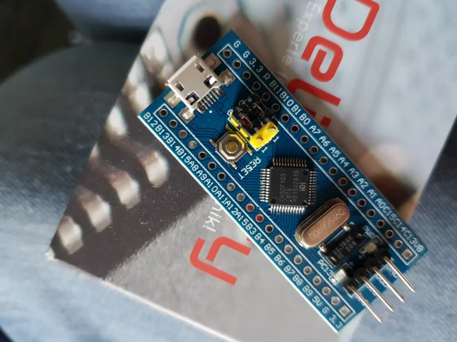

Kannst Du den mal verlinken? Finde nur blue pills mit anderem Chip. Bin leider nicht fit genug um zu wissen wie man sowas auf Arduino oder Teensy ändert.

Das sieht mir stark nach einer Fälschung aus. Normalerweise steht auf dem Chip:
STM32
F103C8T6
<ST Logo>

Bei den Bluepills scheinen unbrauchbare Fälschungen im Umlauf zu sein. Das abgebildetet Board sieht genauso aus....
generell scheint es Probleme mit dem IC (STM32F103C8T6) zu geben. Wollte gerade die Platinen bestellen und die MCU kostet jetzt 400% mehr als noch vor ein paar Wochen. Bei Mouser ist er auch nicht mehr lieferbar. Mal schauen ob ich auf einen anderen ausweichen kann. Aktuell kostet die MCU soviel wie alle anderen Bauteile zusammen, das macht so eigentlich keinen Sinn. Werde jetzt nochmal bei ST nachfragen und falls es sich abzeichent, dass es dauerhauft Probleme gibt, kommt eine andere MCU rein....
  • #28
Ja, habe auch geguckt und es scheinen nur ein paar Restbestände im Umlauf zu sein.

Die Prototyp Platinen sind jetzt in der Fertigung bzw werden bestückt. Ich werde jetzt erstmal mit einer kleineren MCU arbeiten. Ist aber pinkompatibel und hat lediglich wengier Flash bzw RAM. Sollte für die Zwecke volkommen ausreichen. Wenn der Prototyp soweit funktioniert, werde ich auch die Schaltpläne veröffentlichen. Der Plan ist, dass ich dann immer ein paar Platinen auf Lager habe, falls interesse besteht. Kann die relativ preiswert in kleinen Batches fertigen lassen.
M.i.a.u.: yentzee und acidrecords
  • #30
Der Prototyp scheint soweit zu funktionieren (bis auf ein paar Kleinigkeiten, welche sich aber mit dem Lötkolben korrigieren ließen)
Software habe ich noch ein bisschen angepasst und ist aktuell sehr simpel gehalten. Ich habe für den Prototyp einen STM32F103C4 verwendet. Der hat doch recht wenig Speicher, da muss man sich auf das wesentliche beschränken. Hoffentlich ist die angedachte MCU bald wieder verfügbar. Dann kann man die Funktionalität noch erweitern. Aktuell startet die MIDIClock bei Eintreffen des ersten Audioimpulses und stoppt sobald diese ausbleiben. Nicht mehr, nicht weniger......
