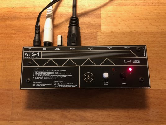

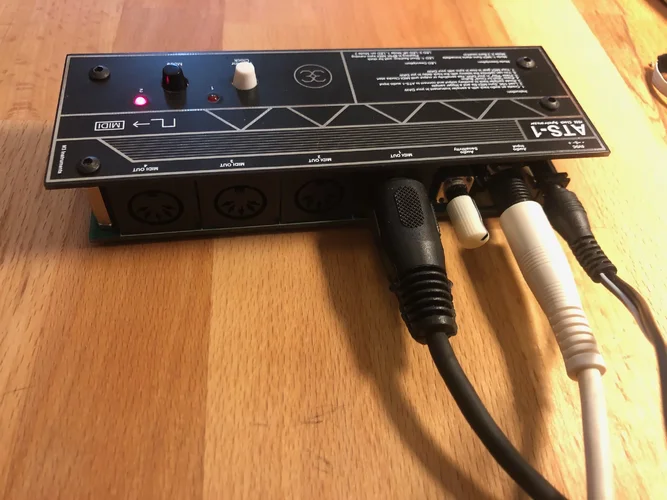

Moin Leute!!!
Es gibt mal wieder ein Update. Ich habe gestern neue Prototypen bestellt. Dies sollten dann spätestens in zwei Wochen hier sein. Frontplatte ist auch als Prototyp in Produktion. Gehäuse wird es erstmal ein Modell für den 3D Drucker geben. Metallgehäuse ist aber weiterhin geplant.
Gegenüber der ersten Version gibt es folgende Änderungen:
  • Ich habe einen kleinen Verstärker und Poti hinzugefügt. Hiermit kann man jetzt die Eingangs Empfindlichkeit regeln. Vorher musste schon ein amtlicher Studiopegel anliegen, damit ein Trigger ausgelöst wurde. Jetzt müsste man auch mit deutlich niedrigeren Pegeln arbeiten können. Die Idee ist hierbei, dass man mit einem beliebigen Trigger (Funktionsgenerator, Sequencer, Smartphone, DAW) die MIDI Clock erzeugen kann.
  • Es gibt jetzt eine Micro USB Buchse. Diese kann zur Stromversorgung und wahrscheinlich auch für den Firmware Upload verwendet werden.
  • Es wurde ein Jumper für Boot 0 der MCU eingebaut. Hiermit sollte es möglich sein über USB und UART zu flashen. SWD geht natürlich auch noch.
Des Weiteren habe ich die Software weitestgehend fertig. Es gibt jetzt folgende Modi:
Modus 1: Midi Clock startet mit dem ersten empfangenen Impuls. Hierfür wird über Button 1 das Modul schargeschaltet. Sprich es wird ein MIDI Start gesendet und das Modul wartet auf den ersten Impuls. Bei Ausbleiben des Triggers und das erneute Drücken des Buttons setzt die Scharfschaltung zurück. Vor jedem Neustart muss die Scharfschaltung wieder aktiviert werden.
Modus 2: MIDI Clock startet nach zwei Takten. Es gibt also einen Art Vorzähler. Es werden also die ersten 2 x 96 Impulse ignoriert und kurz vor dem Impuls des ersten Taktes MIDI Start gesendet.
Beide Modi schicken MIDI Start vor der ersten MIDI Clock, sodass es hier nicht direkt am Anfang zu einer Verschiebung kommt.

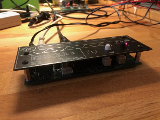

Das ganze jetzt mit Frontplatte. Denke das ich jetzt mit diesem Stand in Serie gegehen werde. Die ersten Module wird es aufgebaut und nicht als Bausatz geben, da zwei MCUs mit gleicher Firmware verschiedenes Verhalten produzieren. Ich gehe fest davon aus, dass einer durchs Löten einen abbekommen hat. Muss dies aber nochmal überprüfen und um nicht unötig weitere Prototypen zu produzieren würde ich das gerne direkt in der Serie machen.
Die Bauteilkosten haben sich leider verdoppelt, werde aber jetzt trotzdem den ersten Batch bestellen, da sich die Situation die nächsten 8 Monate nicht ändern wird. Ich werde mit der Bestellung in Vorleistung gehen und die bisherigen Interessenten direkt anschreiben, wenn der finale Preis steht. Dann kann man sich entscheiden ob es zu teuer ist oder nicht. Fall noch weiteres Interesse besteht kurze Mail an:
ats (at) manuelkoch.com
PS: ja da sind noch Rechtschreibfehler auf der Frontplatte. Die hab ich schon entfernt :selfhammer:

Sieht toll aus. Freue mich schon auf finale Version. Das mit der "Audio sensitivity" ist eine sehr gute Idee. Hast Du da einen Audioverstärker eingebaut? (Wie sich herausgestellt hat, machte unser Amateur-Prototyp manchmal Blödsinn, weil das jeweilige Mischpult nicht den erforderlichen Pegel an die Platine senden konnte. Mit wirklich "lauten" Outputs bestimmter Pulte lief es nämlich meist stabil...)
  • #49
Genau, da ist noch ein OPV reingekommen. Ich müsste auch mein Mischpult immer voll aufreisen, dass es funktionierte. Befürchtete aber, dass dies nicht mit jeder Hardware funktioniert. Jetzt ist mal deutlich flexibler.
Ansonten konnte ich gestern den MCU über UART flashen und einen USB Bootloader installieren. Anschließend meldete sich das Board in Windows unter Maple DFU an. Das sollte als Funktionstest erstmal reichten.
Die Standardweg für das Firmware flashen wird aber die UART / SWD Schnittstelle bleiben. Im Kit wird die USB Buchse beiliegen, muss aber sebst bestückt werden, wird aber nicht für die eigenltiche Funktionalität benötigt.
