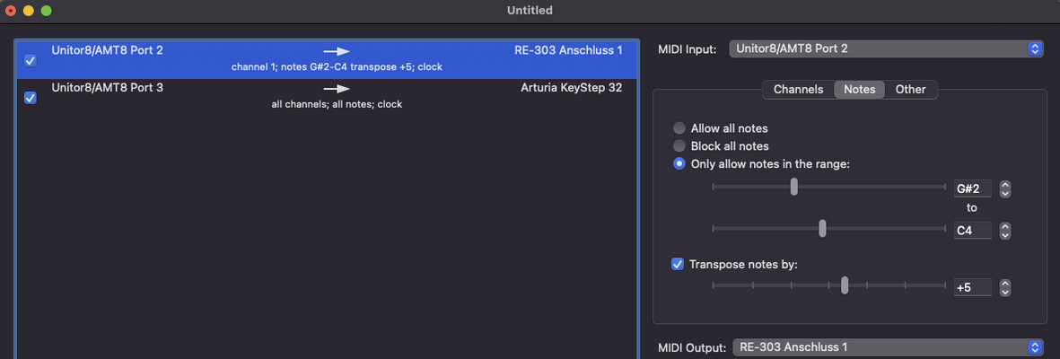

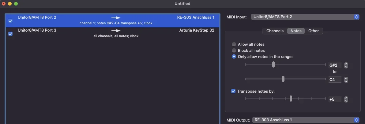

Weil @verstaerker danach fragte: Nö, die Unitor Control Software gibt es wohl nicht mehr aufm Mac. Da mich die Frage dann doch interessiert habe ich kurz mal Google abgefragt und bin auf das hier gestoßen. Finde ich nicht übel.
Midi Patchbay 1.1.0

schon klar.. aber das interne Routing ist ja ziemlich wichtig. (weil wir ja hier über das MioXL als Option reden)
Auch wenn diese Midi-Patchbay Software sicher cool ist.. ist das halt was ganz anderes als das interne Routing im Interface
Ach so, ja klar. Wenn Du mir Doof das so erklärst verstehe ich es auch ;-)

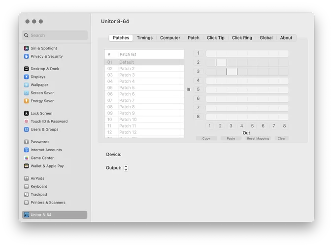

Die Unitor8 Control Prefpane läuft auch noch mit aktuellem MacOS auf meinem M1 Mac. Das wird erst vorbei sein, wenn Apple den Intel Support rauswirft.

die Routingmöglichkeiten erscheinen mir sehr rudimentär… wenn man ein MioXl will erscheint mir das keine gute Alternative

Strange, habe auch Ventura. Welche Version hast du geladen? Meine ist die von 2016.
EDIT: OK, habs grad auf nem anderen Mac probiert wo das noch nicht installiert war. Bekomme ich jetzt auch Fehlermeldungen, weil nicht signiert. Ich schaue mal, ob ich rausfinde, was ich da gemacht hab.
EDIT2 (1,5 Monate später): Man muss erst im Terminal gatekeeper deaktivieren (sudo spctl --master-disable), jetzt das Panel in den Systemeinstellungen aufrufen, danach kann man Gatekeeper wieder aktivieren (sudo spctl --master-enable). Danach funktioniert es weiterhin.
  • #56
Ich habe es in den Sicherheitseinstellungen manuell freigeben müssen. Das klappt auch, aber das Panel bleibt leer wenn man das anwählt.

ich hatte genau den zeitlang (vor 2-3 Jahre) gehabt. Irgendwie nur Ärger mit der automatischen Input/Output Erkennung gehabt.
Außerdem war das Teil ziemlich *un*tight...
Jetzt läuft hier ein Mio XL - bin soweit damit zufrieden.
