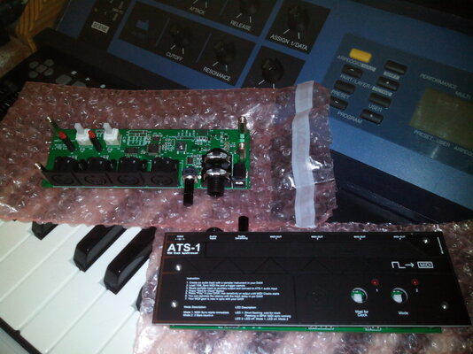

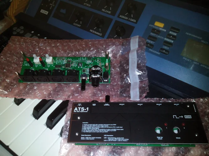

So, da sind die beiden Schätzchen :cool: Frontplatte macht auch 'was her. Wenn es schon ein Modell gibt, wird am WE der 3D-Drucker angeworfen. Dann komme ich wohl auch zum antesten.

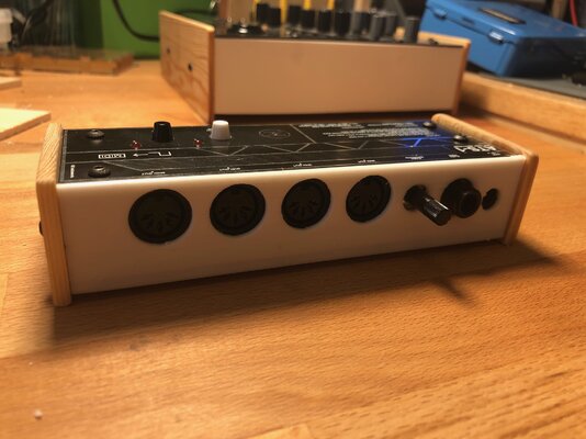

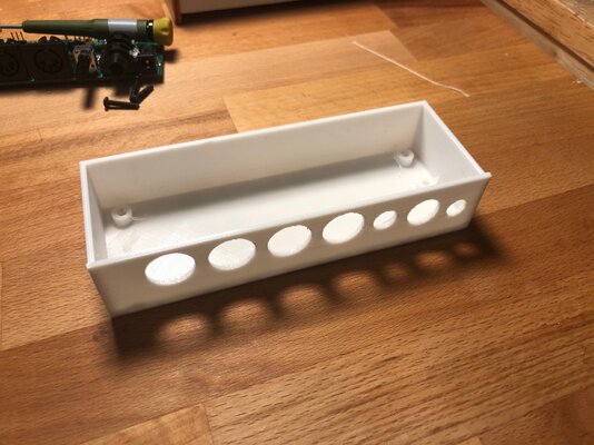

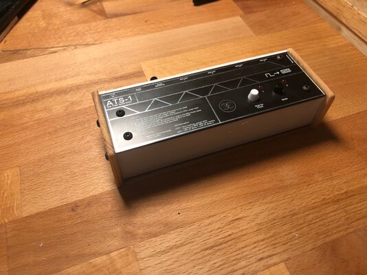

Freut mich das die Geräte bei euch gut laufen.
Es gibt ein Update bezüglich des Gehäuses. Habe heute noch ein paar Änderungen gemacht und das eben fertig gestellte Gehäuse passt ganz gut. Muss dazu sagen, mein Drucker ist nicht gerade feinjustiert. Ich drucke immer in der grobsten Einstellung, denke man kann das ganze noch ein bisschen feiner Einstellen. Die Daten für den Druck befinden sich hier:
Anbei noch ein paar Bilder. (Die Holzseitenteile sind nur ein kleiner Spaß meiner Seite. Werte das ganze aber deutlich auf und der Sync wird ein bisschen warmer :selfhammer:
