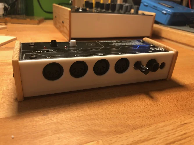

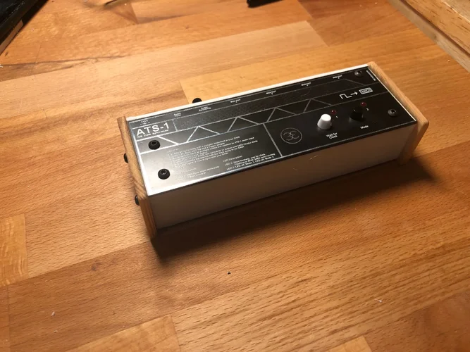

Ich habe die ATS-1 heute getestet. Sie tut was sie soll. Beide Modi funktionieren (2 bar count in und direkter start - wenn man vorher den weißen "wait for clock" Knopf drückt).
Ich habe das Impulse-Sample in Reaper in Resamplomatic5000 geladen und 96tel Noten abgespielt, das ging.
Und als Alternative hatte ich das Sample auf 1/96 gestretcht und direkt als Audiospur verwendet, das ging ebenso.
Mit sampler und MIDI-Noten finde ich besser, das kann leichter editiert werden.
Halftime, Doubletime und 1/3 Time usw., bzw. ganz andere Zeit als Basis sind nun recht einfach realisierbar (MIDI-clip entsprechend stretchen).
