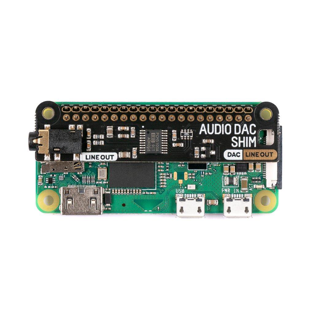

Wäre dieses Board (Wandler ist ein PCM5100A) geeignet?
EDIT: Ich hab mir das von @2bit verlinkte DAC-Board von raspiaudio bestellt.
Ich denke das sollte funktinieren, wenn ich das richtig sehe unterscheiden sich 5100/1/2 nur im Dynamikumfang...
