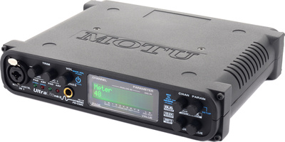

https://www.thomann.de/de/motu_ultralit ... hybrid.htm
leider kein weiterer ADAT

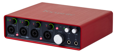

https://www.thomann.de/de/focusrite_scarlett_18i8.htm
leider nur ADAT IN :selfhammer: -> ansonsten wäre das genau das was ich suche ... fehlen halt nur die ausgänge und ich würde gerne mit dem interface auch mit dem mixer und outboard dubben können.
von den specx macht die focus eigentlich den besten eindruck - leider 19" .... am liebsten wäre mir soetwas wie 4IN/OUT+ADAT, damit ich zu hause noch ne ADAT mit 8IN/OUT anschließen kann und unterwegs halt mit 4 IN/OUT zurechtkomme.

mich würde ja auch mal die quali der focusrite interessieren. ans ich ist das scarlet mit 450€ und adat ja schon ausreichend gefeatured ... aber machts auch am ende was es soll ??? und wie gut ???

Ich benutze seit einigen Monaten die Focusrite 18i8 (3. Bild) unter Win8 64Bit und bin sowohl mit dem Interface, als auch mit den Treibern sehr zufrieden. Als besonders praktisch hat sich der Software-Mixer herausgestellt, mit dem sich Ein-/Ausgänge beliebig und ohne Umweg über die DAW routen lassen.
Blöd ist natürlich, dass von den 8 Ausgängen nur 2 normale Line Outs vorhanden sind. 4 weitere sind Kopfhörerausgänge, die sich aber durchaus auf Line-Level trimmen lassen. Die verbleibenden beiden Ausgänge sind S/PDIF koaxial ...
Den Toslink-ADAT-Anschluss konnte ich mangels Gear noch nicht testen, die eigenen Eingänge klingen aber recht gut - soweit ich das beurteilen kann.

gradis n ultralite für 350 raus bei ebay - ist n guter preis für so n interface -> ihc habs verpasst, weil gerade am installieren von software gewesen ... zum testen wäre das ein gutes angebot gewesen :selfhammer:
Re: AUDIOINTERFACE # USB für win7.64bit -> 8In/Out + opti.
so nach längerer überlegung ist es jetzt doch ein motu ultralite geworden ... habs mir gebraucht in der bucht geangelt. war ne ganz pragmatische entscheidung wegen der größe -- ich wollte unbedingt was, was ich auch bei einem evt. liveact mit rechner mitnehmen könnte. die focusite 18/20 ist natürlich wesentlich besser bestückt aber eben riesig ....
jetzt meine frage an die motubeitzer (MOTU ULTRALITE MK3) hier. ich finde nur einen treiber für ALLE (?) motusoundinterfaces ... ist das richtig?
-> ich habe den installiert und die motu funktioniert. ich kann das kontrollmenü aufrufen und die ausgänge einstellen und bufferetc. kurz getestet mit winamp und geht auch (auf dem rechner ist noch nichts weiter an audiosoftware drauf)
jetzt gibt oder soll es geben ja noch ein editierprogramm (ich glaube cuemix) für die motu -> leider finde ich vür WIN7_64bit die software nicht zum download bei motu.
dann soll es ja noch die audiosoftware geben - diese funktioniert aber glaube ich nur für mac-user ... ist das mit dem cuemix auch so ???
link zum cuemix würde mir reichen - aber ich google mich blöd und komme immer nur bei dem MUAI-treiber raus .... danke

Ja. Wie schon gesagt, sind diese Dinger von der Hardware alle identisch und haben daher einen Familientreiber. Mit dem Installer kommt auch Cuemix auf den Rechner.

ah danke ... ich dachte man muss das extra installieren .... habe jetzt abletonlite drauf und es geht auch.
von der latenz kommt man nihct unter die 64 saples ... naja wenn die das in der belastung auch bringt soll mir das reichen.
bin von den features erstmal soweit begeistert - sicher bringt die focusrite nochmal ne ecke mehr mit (adat etc) aber mit den routings (so wie ich das verstanden habe) und den FX macht das erstmal n guten eindruck. bin mir noch nicht sicher bzw. weiß nicht ob das geht die motu als so ne art submischer zu nutzen bzw einfach durchschleifen ... dann könnte man das ding evtl. auch als einfaches FX/comp/hall nutzen für liveauftritte - aber da weiß ich noch nciht ob das ohne rechner geht ....
ist schwerer als gedacht und die lüftungsschlitze oben finde ich etwas gefährlich für liveauftritte - da trieft dann alles sofort auf die platine :doof: würde ich in diesem fall einfach umdrehen bzw. hochkant stellen wollen ....
zum klang kann ich zzt noch ncihts sagen _ hat da jemand erfahrungen im vergleich zu RME ???
Das Ding geht ohne Rechner, müßte ich oben auch geschrieben haben.
Du kannst Dir 3 oder 4 getrennte Mixe anlegen und diese den verschiedenen Ausgängen zuweisen. Bei den großen MKIII hat man ja 2 Kopfhöreranschlüsse, die kann man dann mit verschiendene Mixen belegen, um zB einem Sänger einen Wohlfühl-Hall draufzugeben.
Du kannst Dir in Cuemix auch verschiendene Setups abspeichern. Am Besten mal das deutsche Handbuch bei Klemm runterladen.
Alle Einstellungen der Software gehen auch am Gerät selbst vorzunehmen, ist bissl fummlig durch dreh-drück-Encoder, geht aber besser als bei Focusrite, wo man nur über Computer mischen kann.
Das Ultralite war mir nix, hab das 828 genommen, weil ich was mit internen Netzteil haben wollte. Ist aber inzwischen verkauft. Vom Klang her mag RME um Nuancen besser sein, aber nichts, was man sehr deutlich hören würde.
