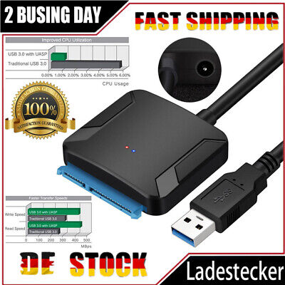

Falls du den schon verklebt hast und an die SSD nicht mehr rankommst .. besorge dir ein SATA-II-Kabel (inkl. Netzteil) und boote via USB von der alten 3,5" HDD.
Dann installierst du CCC und macht ein 1:1 Clone auf die interne SSD. Danach läuft alles, wie gehabt und du kannst bei Bedarf wunschgemäß dein Upgrade auf ein höheres macOS durchführen.
Ich seh' gerade, dass für USB3.0 die ext. SATA-Kabel auch ohne zusätzl. Netzteil gehen (da mehr Ampere durchgehen):

Hast du den Rechner schon verklebt ?
Hast du die alte Platte noch da (die 3,5", die dort verbaut war)? Mache mal ein 1:1 Clone von der alten Platte auf die neue SSD.
Nutze dabei CCC (die 30-Tage-Testversion hat vollständigen Funktionsumfang)
Ich nutze für sowas ein 3,5"/2,5" dual-Dock um bei Bedarf nackte HDDs/SSDs auslesen/beschreiben/clonen zu können.
-> Sowas z.B.
Und ja .. auch ein 27"er iMac 2012 kann noch lange als Arbeitswerkzeug genutzt werden.
Ich könnte meinen durch aus in Rente schicken und auf den aktuellen (intel 27" iMac) umsatteln - doch warum? Hier läuft alles wunderbar und Leistung habe ich im Grunde auch genug für alles, was da installiert ist (auch unter Bootcamp).
Vielen Dank so hat es geklappt !!! HAbe meine Backupplatte ausgebaut und die alte Interne dort rein gebaut, dann CloneCopy 5 h und läuft !!Alles gut, werde ich weiter so nutzen
