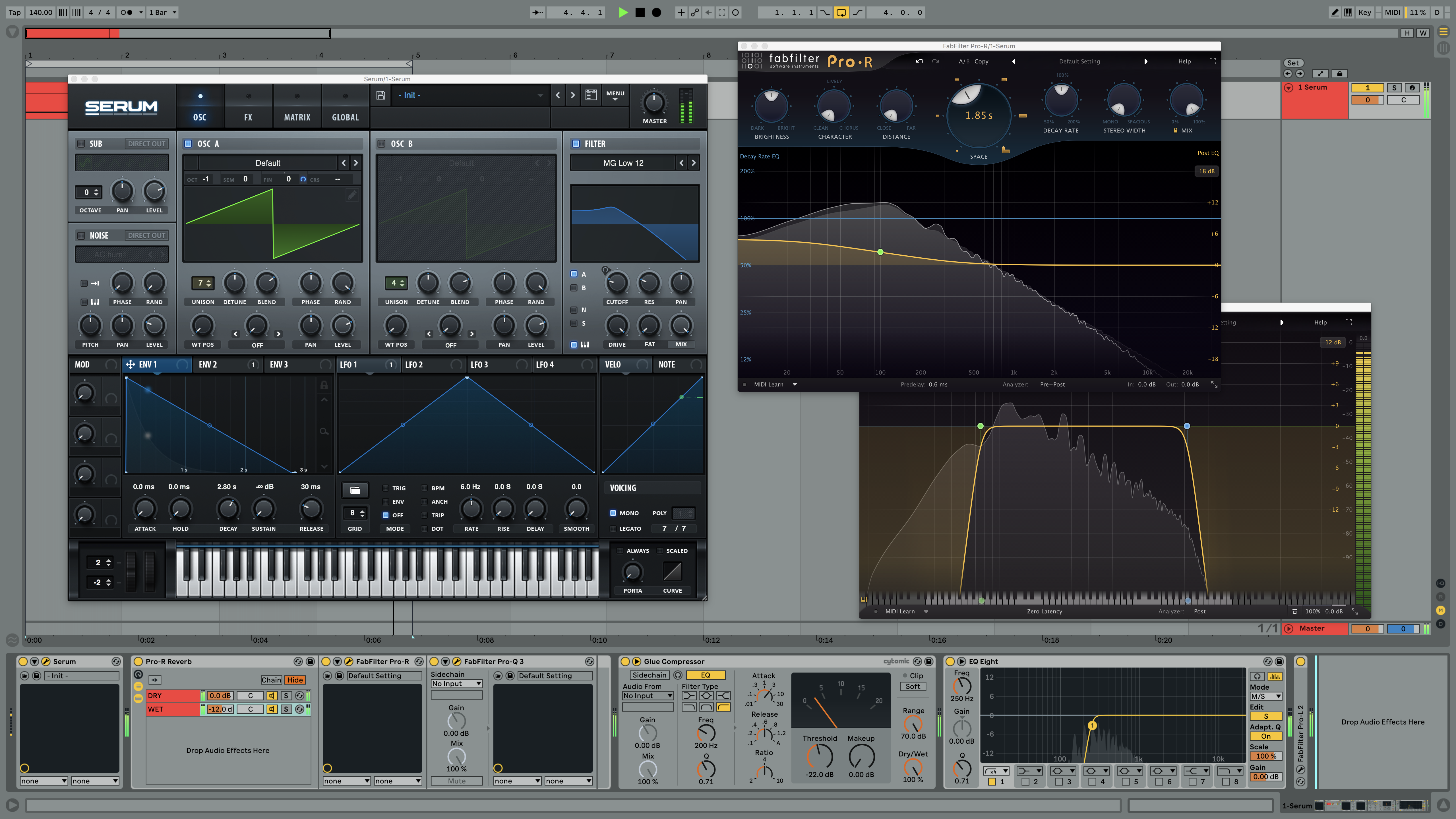

Einen leichten Pitchmod hatte ich noch auf den Oszillator (-> OSC Finetune), ansonsten spielt die Hüllkurven Charakteristik auch eine Rolle. Die ENV1 VCA Hüllkurve ist wie man auf den Screenshot sieht Linear, die Filter Hüllkurve dagegen Exponentiell.
Processing ist für das Endresultat in der Tat sehr wichtig, dahingehend hatte ich bei meinen Beispiel ja kaum was gemacht. Saturation und mehr EQing, evtl. noch ein Chorus wären so die nächsten Schritte.
Was mich bei meinen Beispiel stört sind die Phasenauslöschungen. Vielleicht mit weniger Unison probieren, oder 3-OSC (oder mehr) Synth suchen und den Oszillatoren feste Phasen zuweisen.... :)
