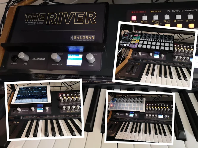

Der River bekommt eine auf den Beatstep Pro zugeschnitten umfangreiche CC/PGM Change Implementierung für alle "Shift-Button" Funktionen des Geräts:
https://youtu.be/tMVFALmheLE
Laurent hat auch Ideen wie man den Beatstep Pro ergonomisch anbringt:
Ausserdem kommt ein neuer FX Chip mit Shimmer, den man als User austauschen kann!
