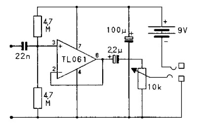

Soviel ich weiss saugt das die Batterie aus wenn man das Kaberl angestöpselt hat, oder ? ( ich ziehs jetzt immer ab)
mal rein theoretisch: ( d.h. ohne ne bauanleitung anzufordern)
Kann ich an meiner aktiven Bass Gittarre den Audio out so umbauen, z.bsp. in dem ich einfach nen schalter dazwischen mache,
dass es mir die Batterie nicht leert wenn ich das audio Kabel angestöspelt lass ?
(es nervt langsam das immer abzuziehen / und ist einer der Gründe wieso ich den Bass dann gar nie anschliesse )
Kann ich an meiner aktiven Bass Gitarre den Audio Out so umbauen, z.bsp. in dem ich einfach nen Schalter dazwischen mache,
dass es mir die Batterie nicht leert wenn ich das Audio-Kabel angestöspelt lass ?
Ja, das geht zu machen. Ich würde dafür die Plus-Leitung der Batterie auftrennen und einen geeigneten Schalter dazwischen setzen - fettich, Erster!

weisst du per Zufall auch wieso sich die Batterien entleeren nur weil was angestöpselt ist ?
normal ( als jemand der keine Ahnung hat) würde man doch erwarten das es was mit dem aufdrehen des gain potis zu tun hat.
Aber da scheint mehr dahinter.
Die Antwort ist:
Die Steckdose im Bass ist eine TRS (Stereo, Tip, Ring, Schaft) mit einem TS-Stecker (Mono) wird der Kontakt zwischen Ring und schaft hergestellt. Darüber wird die Spannungsversorgung der aktiven Schaltung geschaltet. Das wird auch bei vielen Bodentrettern so gehand habt.
Quelle: http://www.kockmann-paderborn.de/guitarsamps/guitars/gitelekt/git_elek.htm
Wenn Stecker drin, dann wird strom verbraucht.
