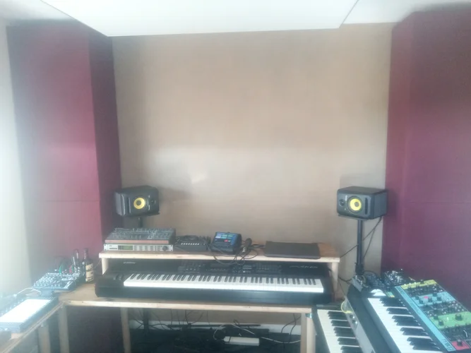

Ich glaube dann baue ich mir doch eher Traps für die Ecke, die ich mit 5cm Wandabstand positioniere, und die ich
hier und da auch mal wegnehmen kann um zu gucken wie es dahinter aussieht...

So, hab dann Mal für die Ecken hinter den Boxen zwei Mal ,120x60x40 Absorber mit Steico Flex 038 gebastelt...Sound ist schon etwas besser geworden, zumindest kann man in der Mitte zwischen den Keys Recht entspannt sitzen und musizieren. Am Rand ist immer noch ordentlicher Bass-Druck...aber naja. Bei 320x340 wird's eh kein guter raum zum abmischen denke ich, egal was ich tue...werde jetzt für die gegenüberliegenden Ecken noch Absorber basteln, und die Reflexionspunkte bearbeiten, evtl. Diffusoren an der Rückseite und zwischen den Boxen anbringen...dann Mal gucken...IMG_20210513_094848_9.webp

Nachdem ich die anderen beiden Ecken jetzt auch be-bass-trapped habe, und diese an einer Seite mit 18mm Fichtenplatte zugemacht habe,
die Dinger vor einer Ecke stehen und somit drei Seiten Schallhart wären, hätte ich mir von dem Effekt eigentlich
etwas mehr versprochen.
Brauch ich da sowas wie 4 cm Arbeitsplatte? :waaas: :mrgreen:

Ne , ich denke die Stärke reicht. Was ich mir eher vorstellen kann ist, das die Mode welche dich konkret ärgert nicht an diesen Stellen sitzt. Die Nachhallzeit hast du aber auf jeden Fall gesenkt.
Die üble Mode wird auch über Dir zum Fussboden liegen. Der Räum verhält sich ja vertikal wie horizontal

Das Dumme ist bei mir, dass die Bassabsorber aus Platzgründen eher neben den Boxen liegen in meinem Falle.
Ich glaube für genau dahinter bastel ich mir dann mal noch n paar Plattenschwinger...

Ne Quark das kommt jetzt. Vorher konnte man die Missstände schon gut hören. Seit den Basstraps wie gesagt geht's in der Raummitte ganz gut, ca. 220x260cm, hinten an der den Boxen gegenüberliegenden wand ist's halt immer noch fürchterlich. Bin jetzt von rockit 5 auf genelec 8020 umgestiegen, Bassöffnung vorne oder hinten macht null Unterschied in meinem Fall. Die genelecs behalte ich aber auf jeden Fall.
Egal, Raummitte wie gesagt vom Gehör her in Ordnung, ich bin Mal gespannt was das Messen sagt.
Mir geht im Prinzip weiter darum von der hinter n Wand den bassmumpf weg zu bekommen, da ich auch öfter mit anderen zusammen musiziere und da brauchen wir den Platz an der hinteren Wand eigentlich..
