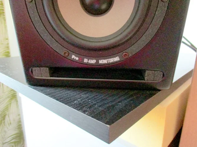

Weniger Tiefbass. Habe ich bei meinen Prodipe Pro5 gemacht, weil sie ab Werk die Bässe überbetont haben. Ok, an dem Platz, wo sie bei mir stehen und nicht gemessen, sondern rein nach Gehör. Ich habe da ein paar Streifen aus dichtem Schaumstoff passend in der Farbe schwarz in die Bassreflex-Öffnungen vorne reingeschoben. Vier Streifen pro Box waren zu viel des Guten. Habe dann auf zwei Streifen pro Box reduziert. Die Boxen habe ich nun schon seit 9 Jahren. Sie sind meine Hauptboxen zum Hören am PC. Die VXT8 schalte ich eher selten ein. Nicht, dass sie schlechter wären, sondern weil ich sie nicht ständig brauche.

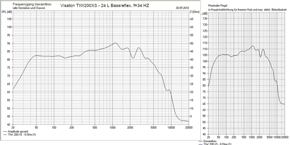

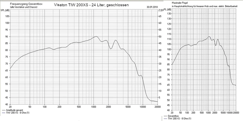

Falsch,was den Pegelabfall bei niedrigen Frequenzen angeht.
Der Amplitudenfrequenzgang einer Bassreflexbox fällt unterhalb der Abstimm-Frequenz steiler ab als eine geschlossene Box.

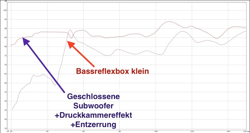

Kleine geschlossene Räume (wie z.B.ein Auto Innenraum,und der Raum in der geschlossenen Kopfhörermuschel)
kompensieren den Bassabfall durch den Druckkammer-Effekt.
http://forum.poisonnuke.de/index.php?action=ViewThread&TID=2446
Der Pegelabfall einer geschlossenen Box ist stark vereinfacht gesagt spiegelverkehrt zur Bassanhebung durch den Druckkammer-Effekt.
Dies ermöglicht Basswiedergabe in geschlossenen Räumen sogar bis unter 20 Hz!
Dann hast Du aber nicht die Resonanzrohre verschlossen, sondern lediglich den sehr energiereichen Tiefbassanteil akustisch bedämpft. Was durchaus sinnvoll sein kann, wenn Dir der Krawall zu viel des Guten war. Hast Du ja auch jetzt so geschrieben.
In Deinem Ausgangspost las es sich so, als sollte ich die Öffnungen verschließen. Beim gasdichten Verschließen hätte ich die Box aber tatsächlich in eine Geschlossene verwandelt mit allen Vor- und Nachteilen einer Solchen. Und einer ungünstigen Gehäuseabstimmung. Aber wie gesagt, ist das Chassis dafür sowieso weniger geeignet. Bassreflex- und Bandpassgehäuse sind eher sein Domizil.
