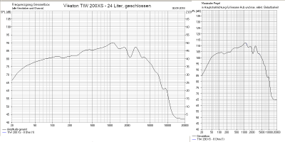

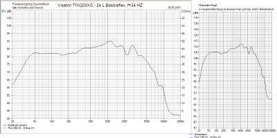

Zitat von Würze
Der Amplitudenfrequenzgang einer Bassreflexbox fällt unterhalb der Abstimm-Frequenz steiler ab als eine geschlossene Box.
Das ist richtig, aber i.d.R. erreicht die Bassreflexbox eine deutlich tiefere untere Grenzfrequenz. Ich habs mal in Boxsim ausprobiert. Auch ein Chassis, das von der Güte her (QTS=0.46) eher zu einer geschlossenen Box passt, gewinnt im Bassreflexgehäuse noch kräftig an Tiefgang (linke Kurve) und Basspegel (rechte Kurve) dazu.
Das erkauft man sich, wie gesagt, allerdings mit Nachteilen beim Zeit- bzw. Impulsverhalten der Box.
