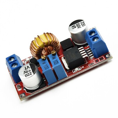

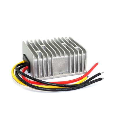

"Spannungswandler liefert eine einstellbare, stabilisierte Ausgangsspannung zwischen 4 V und 25 V mit bis zu 5 A Strombelastbarkeit"
ist der einstell /wählbar?

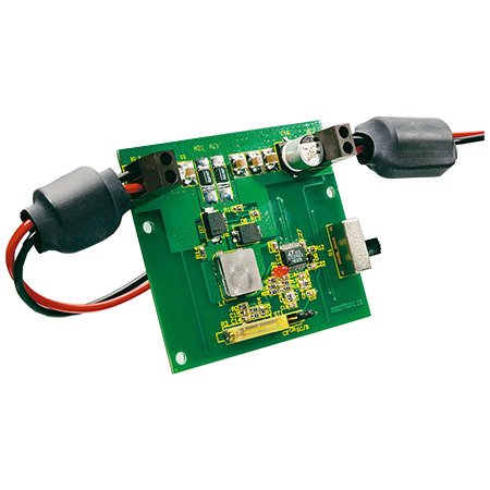

vielleicht sowas?
Dass man bei dem Bauteil die Ausgangsspannung nicht verstellen kann und das Teil keine 50€ kostet.
Korrekt. Das muss man mit einem Trimmer und einem Voltmeter einstellen.
vielleicht sowas?
Passt offensichtlich, aber warum dann nicht noch günstiger:
