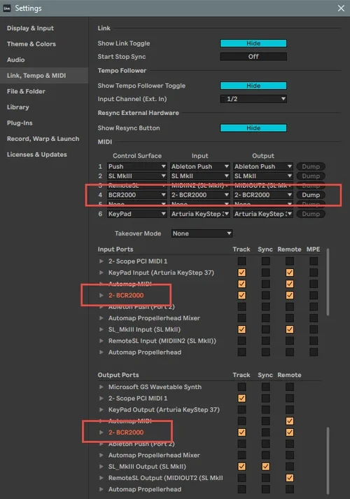

BCR2000 von DAW erkannt, funktioniert trotzdem nicht
Ableton erkennt ihn zwar, die Einträge bei den Input und Output Ports sind aber rot markiert.
Der BCR ist auf Usb-Modus gestellt, gibt aber keine Controller-Werte aus.
Hat jemand Erfahrung damit? Vielleicht etwas mit dem Usb-Port?
Vor ein paar Monaten hat er noch einwandfrei funktioniert.
hallo ich hatte ein ähnliches problem mit dem korg nanokontrol. Device erkannt, befehle ignoriert. bei mir war es das usb kabel das dann wohl so halb kaputt war.versuche mal das zu tauschen.
Ansonsten ist treiben neuinstallation(auch wenn es die selben sind) oft hilfreich
Es gibt/gab Fälle, in denen das Netzteil aufgrund defekter Elkos nicht korrekt funktionierte und die USB-Übertragung lahmlegte... gibt hier im Forum wimre auch 'n Faden zu dem Thema.
