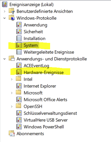

Hast du mal in die Windows Log Files geschaut?
Rechte Maustauste auf die entsprechende Protokolle, dann "Suchen" und dann nach USB suchen.

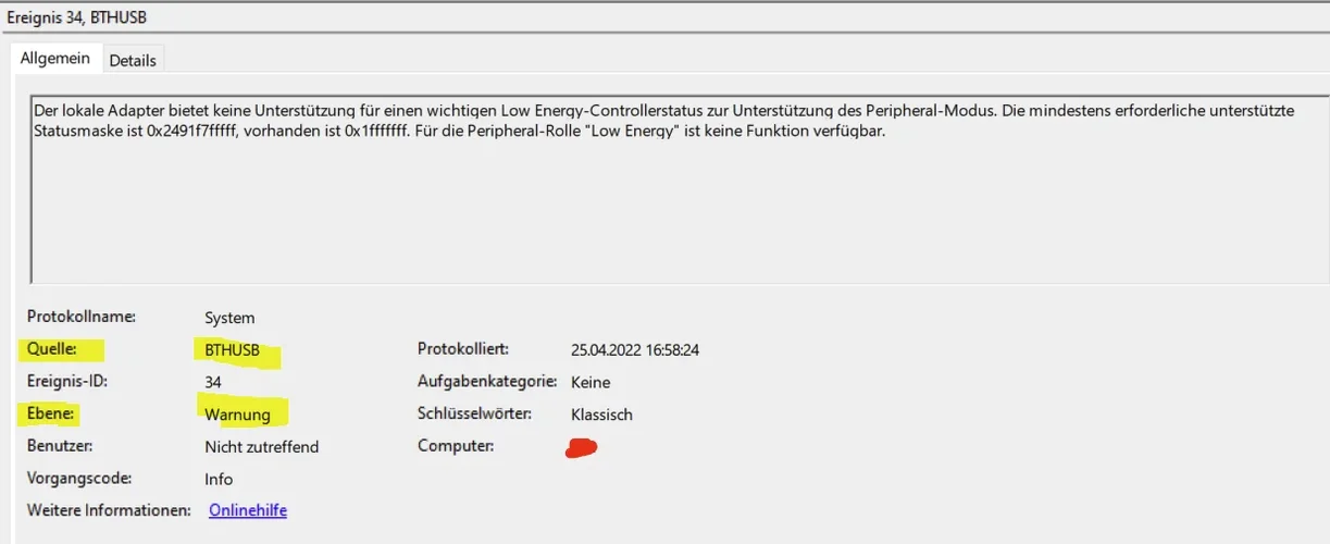

Bei Hardware-Ereignissen wurde nichts gefunden zu USB, in System dafür umso mehr - leider verstehe ich da nur Bahnhof...
Die Events sollten alle klassifiziert sein, ich würde mal nach Vorgangscode "Warnung" und "Error" suchen. "Info" kannst du mal aussenvor lassen.
Unter "Quelle" siehst du dann, welchse Gerät den Fehler ausgegeben hat. Das könnte ein erste Indiz liefern.

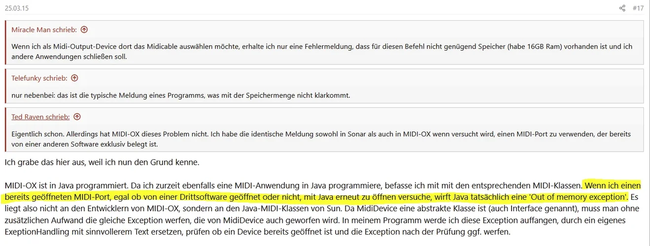

Wenn ich versuche, sie über MIDI-OX anzusteuern, kommt die Fehlermeldung "Nicht genügend Speicher für diesen Befehl. Beenden Sie eine oder mehrere Anwendungen und versuchen Sie es erneut.".
Vielleicht ergänzend noch der Hinweis, dass diese Meldung in Midi Ox kommt, wenn das/die nicht multiclient-fähigen Port(s) bereits von einer anderen Software geöffnet worden sind. Das hat nichts mit Speicherknappheit zu tun, einfach falsch formuliert (übersetzt).
