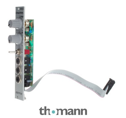

In VCV-Rack könnte man mit dem OCT Modul arbeiten und die verschiedenen Spannungen voltweise anpassen. Aber gibt es so etwas in Eurorack? Platzsparend und kostengünstg?

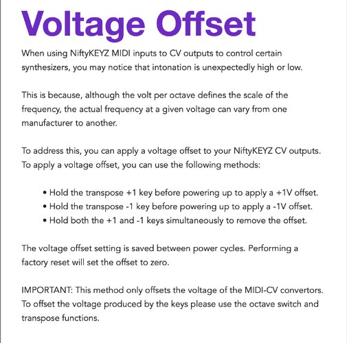

Meine nächste Frage war, wie sich denn dann die semimodularen Synths bezüglich V/Oct CV verhalten. Zunächst der Output bei einem MIDI-C4:
- NitftyCase (zum Vergleich) : 5V
- Proton (ASSIGN Ausgang): 3V
- WestPest (auch Cre8Audio): 3V
OK, es wird immer bunter. Erwartet hätte ich 0V. Jetzt gibt es für mich 3 Standards (wenn man das noch so nennen kann):
- 0V - VCV-Rack
- 3V - Proton/WestPest
- 5V - Nifty Case
Hinzu kommen noch Arturia Keystep und MicroFreak. Hier kann man den Ton für 0V einstellen. Das hat Arturia wohl auch erkannt, dass es verschiedene Welten gibt und so darauf reagiert. Andererseits sind keine negativen Spannungen möglich. Stellt man C4 für 0 Volt ein, dann liefern alle tieferen Noten ebenfalls 0V. Obwohl zumindest ein 2600 VCO mit den negativen Spannungen korrekt umgehen kann.
