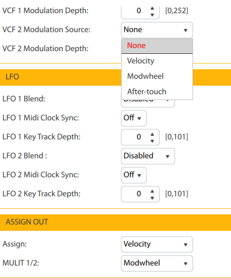

Zusätzlich kann man für die VCFs jeweils eine andere Source wählen.
stimmt - letzteres wusste ich, allerdings bin ich da gerne flexibel und habe auch nicht ständig die App offen. Da daneben eh mein Dark Link liegt, das ich auch für den 2600 nutze, komme ich in der Praxis auch recht gut zurecht.
Wäre dennoch schön gewesen, wenn Neutron und Proton zusätzlich zum Assign Out noch dedizierte Outs für die gängigsten Control-Values der Spielhilfen angeboteb hätten.

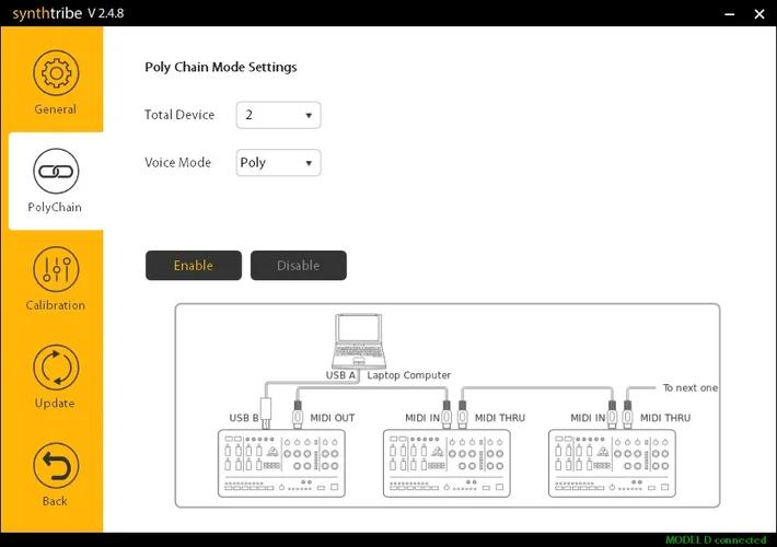

Die sind monophon? Da brauche ich ja mindestens 4 Stück. Wie macht man das eigentlich, wenn man damit einen Akkord spielen will mit einer Tastatur?
