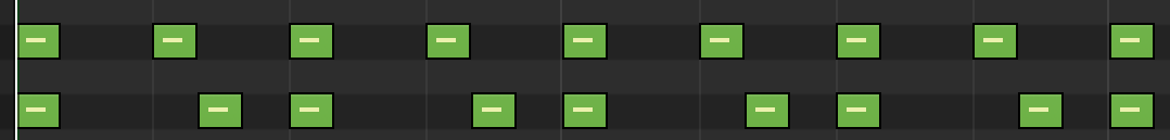

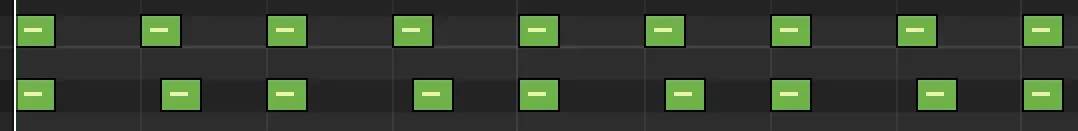

Mal grafisch für die optischen Leute:
Das folgende ist Beispiel a) aus Deinem Beitrag #1:
  • Die obere Reihe wären gerade 16tel
  • Die untere Reihe sind die tatsächlich gespielten Sechzehntel mit Swing-Versatz auf dem Off-Sechzehntel

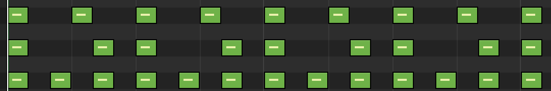

Das nächste ist Beispiel b) aus Deinem Beitrag #1:
  • Die obere Reihe wären wieder gerade 16tel
  • Die untere, tatsächlich gespielte Reihe scheinen auch Sechzehntel zu sein, nur eben mit etwas stärkerem mit Swing-Versatz auf dem Off-Sechzehntel
tatsächlich sind es aber Triolen:
  • Obere Reihe die geraden Sechzehntel
  • Mittlere Reihe, das was man als stärkeren Swing hört
  • Unterste Reihe, das was ausgespielte Triolen wären
Du siehst, dass bei deinen vermeintlich swingenden Sechzehnteln tatsächlich einfach nur die zweite Note von drei Triolennoten fehlt.

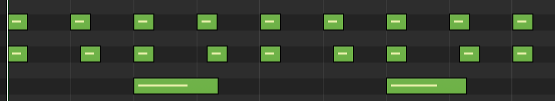

Und hier noch das Beispiel mit den zu langen Off-Hihats:
  • Oben wieder sechzehntel,
  • In der Mitte die swingenden sechzehntel
  • Unten das zu lange House-HiHat.
Du siehst, dass das zu lange OpenHiHat das swingende Sechzehntel überlappt, und somit für unsere Rhythmuswahrnehmung verdeckt.
