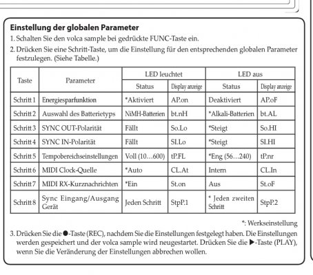

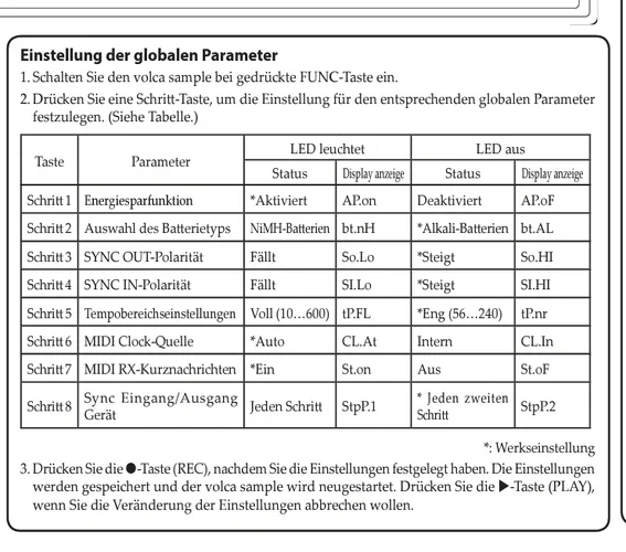

Beim Einschalten Func gedrückt halten und dann Step 6 drücken (LED aus = clock intern).
Ansonsten musst du wohl ein leeres Pattern im Volca nutzen.
