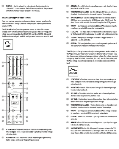

Ich trigger den 2600 mit meinem Cirklon mit CV / Gate an.
Das Gate Signal vom Cirklon Sequencer für die AR Hüllkurve funktioniert nur beim "S/H CLOCK Input (22/33)".
Die Eingänge "Gate In (24)" oder "Trig In (23)" von der AR Hüllkurve funktionieren nicht.
Den "Routing Switch (33)" für die AR Hüllkurve habe ich selbstverständlich entsprechend eingestellt.
Kennt jemand das Problem oder hat eine Erklärung?

Gate In bei der AR Envelope ist für die AR zuständig. Der Trigger In triggert zusammen mit dem ADSR Input die ADSR Envelope.

AR Env benötigt nur den GATE IN
ADSR Env benötigt GATE IN + TRIG IN

Genau, das verwirrende daran ist, das man für die ADSR den Trig In, der bei der AR ist braucht, aber den Gate In, der in Nähe der ADSR ist.

Ach ja, die Triggerschwelle liegt für ADSR bei ca. 6V, AR braucht weniger. Je höher die Gatespannung für AR, umso höher ist die Spannung die beim AR rauskommt.
