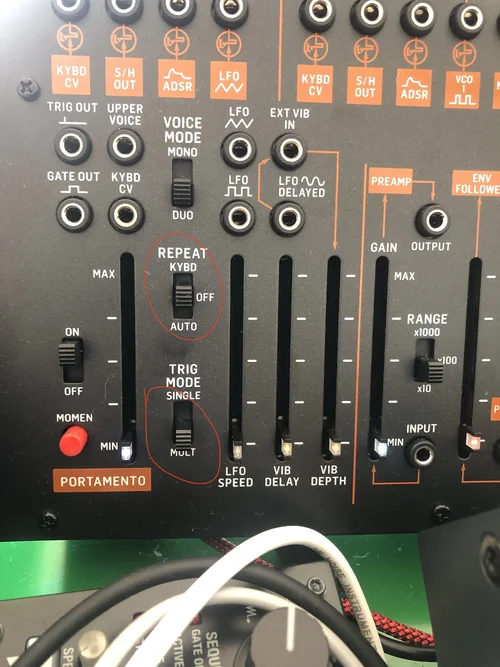

Zum Thema Midi-Timing und "verschlucken" habe ich Folgendes beobachtet:
Ich habe den 2600 mit verschiedensten Midi-Sequenzen und Arpeggios aus Ableton, dem Matriarch und dem Keystep 37 über USB beschickt.
Wenn Repeat auf 'KYBD' oder 'Auto' steht, werden in der Tat regelmäßig Midi-Noten verschluckt oder verdoppelt. Also einfach auf 'Off' stellen.
MIDI-Clock an oder aus hatte darauf keinerlei Einfluss. Kann man ja in Live! beliebig pro Port an- und ausschalten.
Was ich gegenüber dem KARP Odyssey hingegen richtig gut finde ist, dass er 'sogar' Pitch-Bend versteht! :)

Auto bedeutet beim Original ja nichts anderes als daß das Instrument nicht von der Tastatur, sondern kontinuierlich vom internen LFO getriggert wird. KYBD bedeutet, daß die Triggerung durch den LFO bei jedem Tastendruck erfolgt -- ein Muß für jeden, der Mandolinenklänge imitieren möchte.
Hier kollidieren also ganz offensichtlich die digitale und die analoge Welt.

Danke für das zu Ende führen meines Gedankens! Das lässt sich sicher auch kreativ einsetzen. Manchmal hat das was... :cool:

ich kann das beschriebene Problem mit Midi Clock ebenfalls *nicht* bestätigen.
Eine Frage zu MIDI Clock, obwohl, glaube ich, irgendwo bereits diskutiert und verneint... Es gibt keine Synchronisation, korrekt? Externes Clock aus der "Sample & Hold"-Sektion rauszuführen geht auch nicht?
Bzw. welche andere Möglichkeiten gibt es generell, um z.B. ein LFO zu MIDI Clock zu "syncen"?
  • #1.782
Als Workaround kann man den trigger mode auf Multi stellen. Dann wird zumindest der LFO mit dem Tastenanschlag neu getriggert. Internal Clock lässt sich aber rausführen um andere Sachen zu synchronisieren.
Also diese Einstellungen hatte ich auch genau so und trotzdem steigt er aus sobald midi clock an ist. Also er spielt dann mal eine Note aus die per midi vom OT getriggert wird und hält die dann bis zur nächsten oder auch nicht und hängt dann irgendwann. Vielleicht weil er wohl kein Note off mitbekommt?

Der Workaround war generell gemeint um den LFO einigermaßen im Rhythmus zu halten. Nicht im Bezug auf Midi Clock. Ich vermute immer noch den Octatrack als Ursache und wenn Du kannst dann probiere mal von woanders Midi und clock zu benutzen. Wenn es dann noch hängt, würde ich Behringer mal anschreiben an Deiner Stelle.
