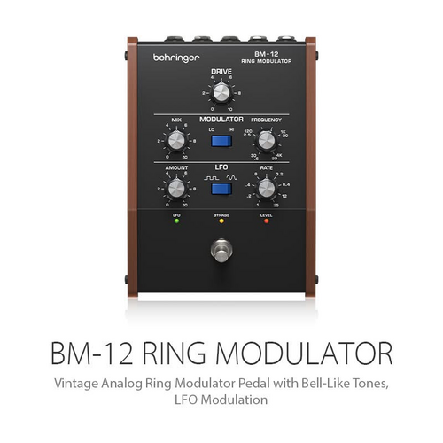

Keine Ahnung wie ich das überprüfen kann.
cv-ausgang vom messenger (oder von jedem anderen keyboard oder sequencer, der oder das v/oct-cv ausgibt) mit dem carrier-freq-cv-eingang vom bm12 verbinden.
audio-signal des carrier-vco am carrier-ausgang des bm12 abhören.
auf dem messenger-keyboard einen oktave spielen:
spielt der carrier-vco vom bm12 auch eine oktave?
wenn ja: dann trackt er v/okt.
wenn nein: dann nicht.
M.i.a.u.: Novex
ergänzung:
ist das intervall des vco kleiner oder größer als eine oktave?
es ist kleiner: tja, pech gehabt, kann man nix machen.
es ist größer: kein problem, dann das cv-signal so weit abschwächen, dass eine oktave auf dem keyboard einer oktave beim vco entspricht (und zwei oktaven = zwei oktaven usw). danach stimmen auch die anderen intervalle.
  • #35
Doch, man kann es mit einem Verstärker wie dem Circuit Abbey Gozinta verstärken. Das Ding lässt sich per Jumper auch auf DC-Betrieb umstellen.
ja ok klar, man könnte das signal dann natürlich aktiv verstärken.
korrekter wäre daher gewesen: "tja, pech gehabt, kann man ohne aktive zusatzelektronik nix machen." ;-)
ist in diesem fall aber eh nicht nötig, hatte ich nur der vollständigkeit halber reingeschrieben.
offensichtlich ist die spannungssteuerung des moogerfooger und damit auch die des boogerfooger so skaliert, dass die 0...5v, die ein expression-pedal durchlassen würde, einen größeren frequenzumfang abbilden als die 5 oktaven, denen das bei v/okt entspräche. die kiste ist nunmal ein pedal, und der cv-eingang ist in erster linie ein anschluss für solche expression-pedale - die ihrerseits nichts anderes sind als abschwächer für die 5v, die dieser anschluss am ring selber ausgibt...
also reicht passisves abschwächen, keine aktiven komponenten nötig.

Konnte gestern den BehRINGer mit meinem originalen Moogerfooger vergleichen, schon wieder hat sich mein Gitarrenkollege das B-Ding bestellt. Kurzes Fazit: Das Original klingt „wärmer“ und musikalischer. Drive beim Behringer scheint eine Fehlkonstruktion zu sein. Während man beim Moog das Signal über den gesamten Regelweg schön in die Verzerrung treiben kann, macht der B. nach schon „einem Strich“ voll auf und der Rest des Reglerweges passiert so gut wie nix mehr. Der Drive klingt auch komplett anders. Die Potis wackeln ganz schön beim B., ansonsten ist er als Ringmodulator gut, kommt aber an das Original nicht ran.
