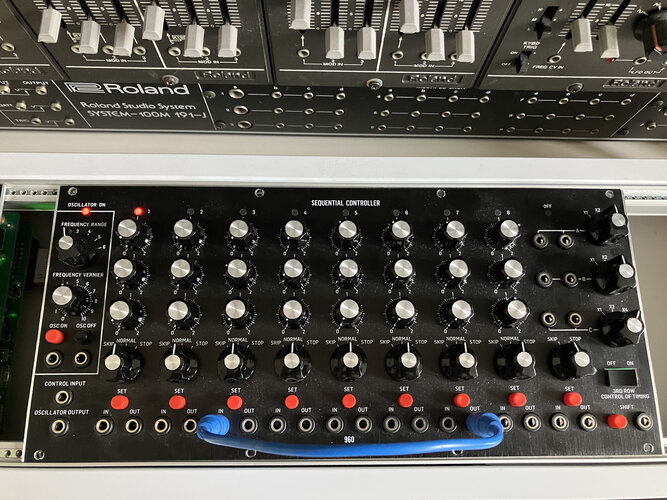

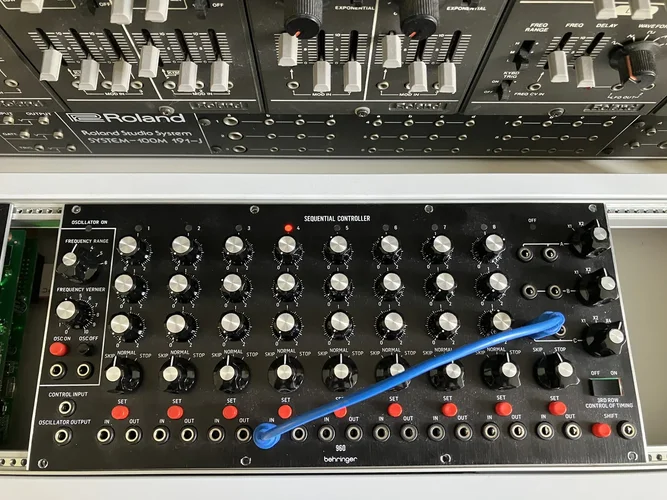

ich hab mir grad gebraucht so einen Behringer 960 zugelegt. das meiste funktioniert wie erwartet (abgesehen davon, dass ich erstmal die offsets der drei cv-ausgänge kalibrieren musste, die waren leicht negativ verschoben, aber dafür gibts ja trimpots, also kein problem). nur eine sache verwirrt mich:
jeder einzelne step hat ja einen trigger-eingang und einen gate-ausgang. mit den trigger-eingängen kann man einzelne steps aktivieren, und der ausgang eines steps ist positiv, solange er aktiv ist.
die gate-ausgänge funktionieren: bei aktivem step liegt da +4,6v an, habs gemessen.
das aufrufen der steps mit einem externen trigger-signal oder einem der cv-out-kanäle funktioniert ebenfalls.
aber wenn ich den trigger-ausgang eines steps mit dem trigger-eingang eines anderen steps verbinde, verhält sich das ding nicht wie erwartet. wenn ich zb trigger-out von step 7 mit trigger-in von step 3 verbinde, sollte der sequencer doch wohl eigentlich nach step 6 direkt zu step 3 springen. tut er aber nicht. stattdessen springt er zu step 1!
warum ist das so? haben das andere hier bei ihren exemplaren auch? ist das beim original von Moog auch schon so, ist es ein bug des behringer-clones oder ein defekt an meinem gerät?
kann man das vielleicht auch irgendwie wegkalibrieren? da sind ja noch einige weitere trimpots, deren bezeichnungen ich aber nicht so sprechend finde wie die offsets der drei voltage-ausgänge. scheinen eher was mit dem internen clock-generator zu tun zu haben...
also an zu geringer spannung liegts jedenfalls nicht. wenn ich es mit einem der cv-ausgänge patche, funktioniert es ab +3,4v. und die gate-ausgänge liefern wie gesagt +4,6v.
ist mir echt ein rätsel. würde mich freuen, wenn einem (oder mehreren) von euch was dazu einfällt.
Das scheint laut diesem Video (ab ca. 2:08) normal zu sein und ist im Quick Start Guide wohl auch dokumentiert. Mit einem Trigger Delay dazwischen geht es dann wohl.
M.i.a.u.: bartleby
Im Manual steht, dass man die individuellen outs und ins nicht miteinander verpatchen kann.
"Activate any stage via an external voltage trigger (V-trig). Note that a stage IN cannot be patched to another stage OUT."
M.i.a.u.: bartleby
ah ok danke. da hätte ich natürlich auch mal reinschauen können.☺️
schon komisch und auch irgendwie blöd.
aber ich hab auch schon einen workaround gefunden: wenn man das stage-out-signal durch einen (komplett aufgedrehten) vca oder eine (sehr schnelle) hüllkurve schickt, dann gehts. oder eben (extrem kurzes) trigger delay, wie @Tom Noise meinte...
seltsam, aber ist wohl so.
wäre trotzdem neugierig, ob das bei Moog auch schon so war oder eine eigenheit der behringerversion.
vielleicht weiß @Bernie das?
cooler sequencer jedenfalls, das mit den trigger-eingängen pro step ist schon echt nützlich...
Ja, man muss irgendetwas dazwischenhängen, was eine kurze Verzögerung verursacht. Kann auch ein Logik-Modul sein:
M.i.a.u.: bartleby
