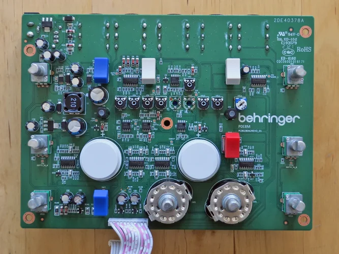

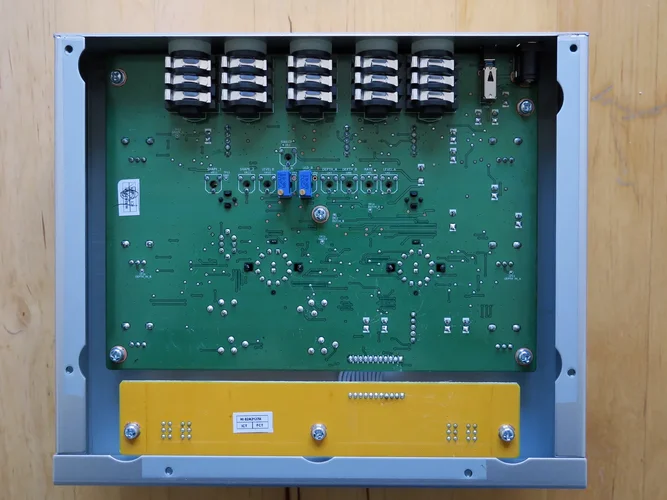

hab mir beim store ein behringer bi-phase-pedal geholt (solange es noch welche gibt, wo "bi-phase" draufsteht 😁) und natürlich als erstes mal aufgeschraubt:

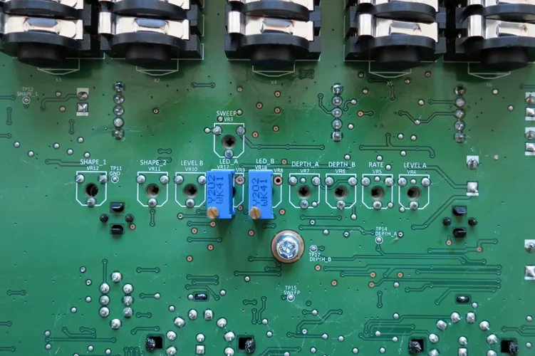

mit den beiden "shape"-trimpots lässt sich die wellenform zwar etwas ändern, aber eine pulswelle kriege ich dabei nicht hin.

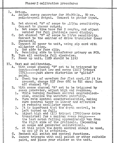

Sinus: Das ist in der Tat ein verzerrtes Dreieck / Hypertriangular. Am 'oberen' Ende des Sweeps ist es Dreieck, am unteren (halbwegs) Sinus, ist beim Original auch.
Die Pulswelle ist Rechteck, aber durch die Trägheit der Fotowiderstände sind die 'Ecken' ziemlich gerundet.
Ich vermute, dass die 'Shape' Trimmer denen für den Kurvenform-Abgleich beim Original entsprechen. Am unteren Ende des Sweeps entsteht so ein Peak / Glitch, den man damit raustrimmen kann / soll.
Hier mal das Abgleich-Manual vom Phasor 2, die LFO-Schaltung ist wie beim Bi-Phase, evtl. hilft das weiter...

Erschreckend wenig drin.
Das Original war auch schon nicht wirklich wegen Überfüllung geschlossen, aber die Miniaturisierung ist echt erstaunlich.
Die weißen Dosen da sind die Optokoppler, vermute ich?
Sind die schlecht verlöteten Stifte der 1/4"-Buchsen Kontakte oder dienen die nur der Montage auf der Platine?
Aloha .-)
Beim Original ist ja auch alles noch sogar auf 2 PCBs verteilt + Netzteil-PCB separat....Platz ohne Ende in dem Schuhkarton ;-)
Ja, würde ich auch sagen, scheint aber nur eine Abdeckung zu sein (Steckclips auf der Unterseite).
Das dürften die Kontakte sein. Sieht aber so aus, als ob die nochmal von Hand nachgelötet sind.
Die Stifte von den Kippschaltern sehen auch nicht ganz vertrauenerweckend aus. Die dicken Pins werden beim Löten im Ofen nicht schnell genug heiß, daher kann das Zinn nicht ganz so gut fließen und dann sehen die Pins so aus.
cool, hast du das ganze service manual irgendwo?
die beiden lfo haben nämlich auch völlig unterschiedliche amplituden.
scheint alles ab werk überhaupt nicht korrekt abgeglichen zu sein, gabs bei behringer-kram ja früher wchon manchmal.
und ohne anleitung ist das nicht so easy mit den vielen trimmern…
Aloha :cool:
Hier, das ist wie gesagt die vom Phasor 2, was quasi 1 Kanal vom Bi-Phase ist. Die ganzen Verschaltungsmöglichkeiten der Kanäle gibt es hier natürlich nicht.
Ebenso ist hier der Bypass klassisch mit mech. Schalter, bei Original Bi-Phase wird das optisch mit Vactrols gemacht, die das 'gephaste' Signal dann dem Dry-Signal zumischen. Dafür gibts dann auch je Kanal einen Trimmer, damit man die Toleranz des Fotowiderstands im Vactrol raustrimmen kann, damit man einen wirklichen 50:50-Mix hinbekommt.
Welcher Trimmer beim B nun denen vom Original entspricht kann man nur vermuten, von daher am besten die Ausgangsstellungen notieren / abfotografieren.
