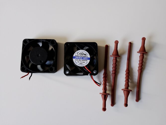

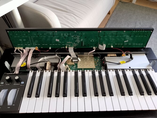

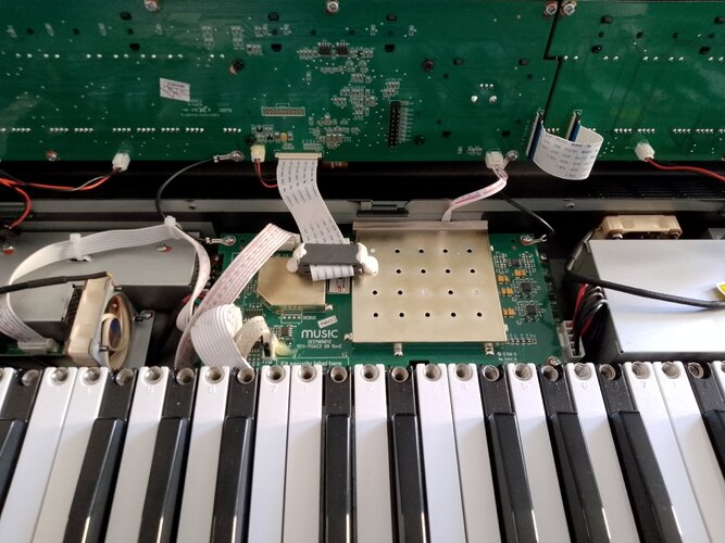

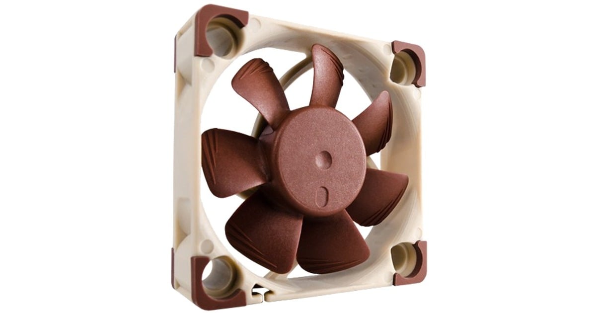

ich bin beim Behringer* Deep Mind auf Fehlersuche gegangen und habe heraus gefunden das der Lüfter gar nicht das Problem ist. Primär ist es der interne Lüfter. Der Lüfter ist wenn man ihn ausbaut unhörbar leise, Schätzungsweise unter 30 db. Das Problem tritt erst dann in Kraft wenn man die metallische Lüfteraufhängung mit dem Gehäuse verschraubt bzw in Verbindung bringt. Das gesamte Gehäuse funktioniert dann wie ein Gitarrenkorpus und macht das Lüftergeräusch überhaupt erst hörbar, nein es verstärkt das Geräusch.
Das Problem ist also, das der Lüfter nicht akustisch vom Gehäuse entkoppelt wurde. Ich habe versucht mit Schaumstoff zu arbeiten, was nur bedingt geholfen hat weil die Schraube innerhalb des Bohrloch von diesem Metalbügel Kontakt mit Metal hat wodurch wieder Metal auf Metal liegt und das Geräusch auf das Gehäuse übertragen wird. Ist also eine wackelige und unsichere Methode, keine professionelle Lösung. Bei dem hinteren Lüfter am Netzteil ist das Geräusch nicht ganz so stark ausgeprägt, aber auch hier ist es das selbe Problem. Der Lüfter ist unhörbar und macht sich erst dann negativ bemerkbar wenn er mit dem metalischen Gehäuse in Kontakt kommt.
Meine Frage daher. Gibt es irgendeine günstige Möglichkeit, eventuell ein paar Cent für irgendein banales Gummibauteil mit dem man Schrauben usw. akustisch vom Gehäuse entkoppeln kann, oder muss ich mir den teuren Noctua Lüfter als Lösung kaufen? Ich verstehe nicht warum das bei der Produktplanung niemandem aufgefallen ist.
NO NF-A4X10 5V Noctua NF-A4x10 5V Lüfter, 40 mm

Es gibt ja diverse 'Gummi-Pömpel', mit denen man wirkungsvoll Lüfter vom Gehäuse entkoppeln kann. Hier mal'n paar Bleistifte:
https://www.amazon.de/InLine-Lüfter-Entkopplung-aller-Größen/dp/B000TFVJHO?th=1
Auch mal auf den Seiten nach unten scrollen. Wichtig: Maße der Lüfter/Befestigungslöcher etc. beachten...

Sowas würde ich versuchen selbst zu gießen , zwei entsprechende Schrauben und Silikonmasse oder ähnliches ..gibt es aber bestimmt auch in passender Größe irgendwo zu kaufen

Das kann nicht sein, weil ich habe den Deep Mind ja auch hier und ihn nun mehrfach komplett zerlegt. Das metallische Gehäuse des Deep Mind wirkt wie der Resonanzkörper einer Gitarre und macht den Lüfter erst so richtig unangenehm. Es klingt nämlich so als wenn der Nachbar am Samstag morgens seine Kreischsäge oder den Rasenmäher einschaltet. Dieses Geräusch kommt immer genau dann zu stande wenn man den interenen Lüfter samt Metallbügelaufhängung mit dem Gehäuse in Verbindung bringt. Es macht richtig spass mit dem Lüfter das Sägeblattgeräusch zu immitieren. Ich verstehe nur nicht warum ein Musikinstrumentenhersteller so etwas bei der Produktion nicht gelöst hat (anstelle das man den Lüfter abschalten kann), denn Gumminippel und Schwingungsdämpfer hätten das Problem gelöst. Problem, wenn ich jetzt her gehe und mir bei mouser und co die Bausteile im Wert von ca. 80 Cent kaufen wollen würde, müsste ich zusätzlich 30 € Porto bezahlen. Das macht logischerweise keinen Sinn. Da sind die Noctua Lüfter billiger.

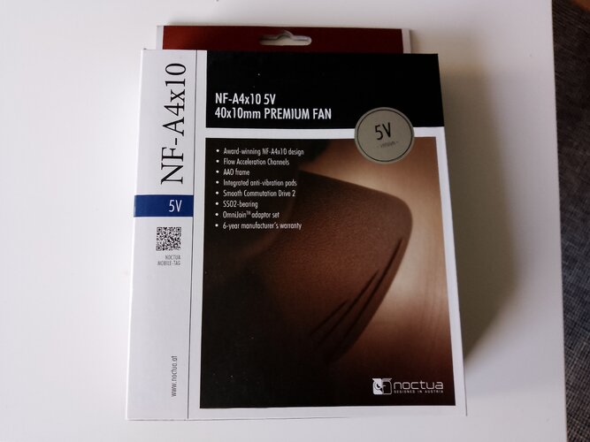

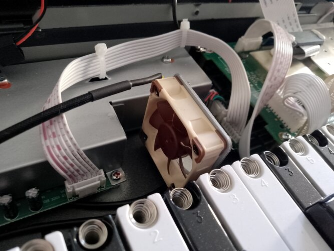

Jetzt! Nachdem ich beim Alternate diese NO NF-A4X10 5V Noctua NF-A4x10 5V Lüfter, 40 mm Lüfter gekauft habe, jetzt hört man tatsächlich nichts mehr, jetzt stört mich der Lüfter nicht. Leider passen die Gumminippel nicht in die Bohrlöcher. Ich musste also die originalen Schrauben nehmen aber die Schwingungsdämpfer tun ihr Bestes. Resultat, den internen Lüfter hört man gar nicht mehr von Aussen, wenn das Gehäuse zu ist. Der hintere Lüfter ist allerdings nur noch sehr minimal zu hören, es fehlen halt die Gumminippel, weil die nicht in die Bohrlöcher passen und der Luftstrom erzeugt am Lüftungsgitter für Verwirbelungen. Dennoch, ein Unterschied wie Tag und Nacht. Aus ca. 1 bis 1,5 Meter sind die Lüfter (eingebaut) absolut unhörbar.
Man muss jetzt den Lüfter auf min 90 oder 92 stellen damit sie anspringen, aber das juckt nicht die Bohne, hauptsache das verdammte Lüftergeräusch ist weg. Selbst auf volle Pulle ist das Geräusch richtig angenehm, wie eine laue Luftbrise. Eine Sache noch... Beim Packungsinhalt sind diese Kabelverbinder dabei... (damit man den Lüfter mit dem original 2 Pol Anschluss weiter betreiben kann, steht alles im Handbuch). Die haben beim ersten Versuch nicht richtig funktioniert, weil die Isolierschicht des original Kabel zu dick war. Ich habe also die Drähte abisoliert und umgeknickt in diese Kabelverbinder gesteckt um sicher zu gehen das sie Kontakt aufbauen. Alles kein Problem, eine sehr saubere Lösung ohne zusätzliche Lötarbeit oder der Notwendigkeit einer Crimpzange.

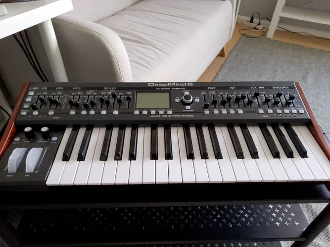

Steht der evtl auf einem Tisch vor der Wand, wo sich das überträgt?
Manchmal kann es so einfach sein. Die jamicon sind die alten... Gumminippel hätten das Problem gelöst.

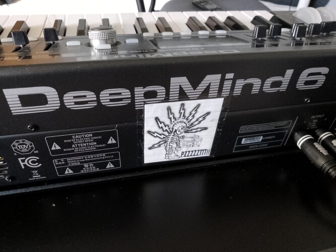

Siehst du hier irgendwo ein Behringer* Logo?
Ich nicht, weder vorne, noch hinten...
Oben steht nur TC Electronic und KlarkTechnick. Ist der Synth überhaupt von Behringer*?
egal, weiter geht's...
So, jetzt stört mich der Lüfter auch nicht mehr @Bernie
Der Lüfter ist nämlich selbst ohne die Gumminippel, die waren zu dick für die Schraublöcher, so leise, das du den wirklich nicht mehr hörst. Der Lüfter steht auf 94 und man kann beide zusammen bei geschlossenem Gehäuse aus 1 Meter Entfernung, defacto nicht hören.
