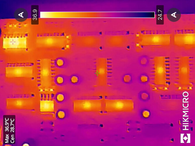

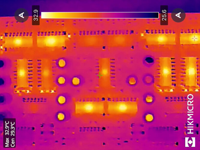

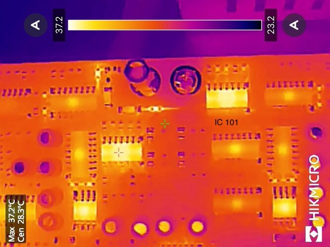

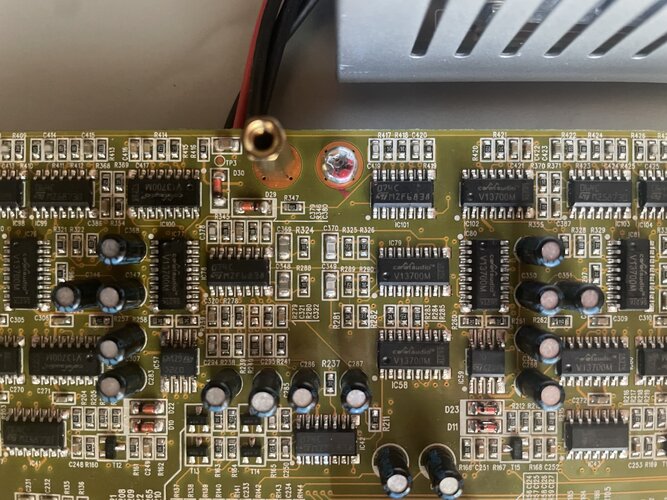

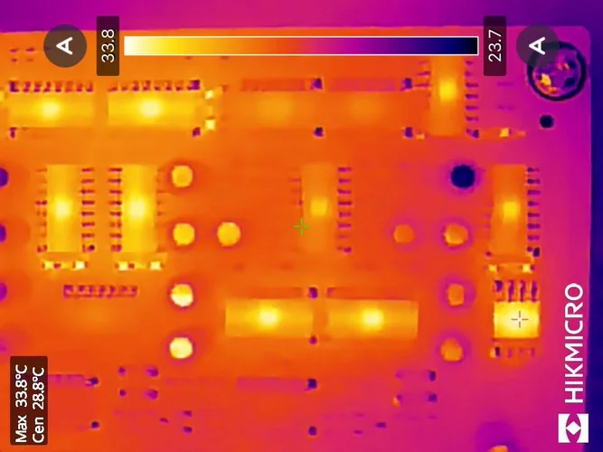

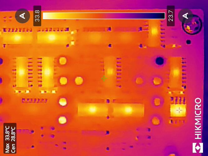

Ich habe gerade nochmal das Board mit der Wärmebildkamera abgesucht. Auffällig ist noch, dass IC 101 scheinbar recht viel Strom ausgibt und dadurch die Lanes recht warm werden. Hier auch nochmal die Messungen. Rechts von IC 101 (dort fangen die Voices an) ist nichts auffällig warm oder irgendwelche ICs die sonderlich warm werden oder sonderlich viel auf einem Pin ausgeben bzw. ist die Belastung zwischen den Voices die gleiche.
Pin 14 geht auf den heißen R347 -> auf D29 -> auf D30 --> auf den heißeren R416
Hier nochmal die Messungen:
IC 101 (TL 074)
1 OUT1-1,468 OUT3-13,0
2 IN-109 IN-31,1 (schwankt)
3 IN+1010 IN+30
4 VCC++15,011 VCC--15,0
5 IN+2012 IN+40
6 IN-2013 IN-4-0,73
7 OUT2-1,4914 OUT411,6

Falls Behringer im Endeffekt nicht bereit wäre, Dir ein Service-Manual zur Verfügung zu stellen, würde ich (improvisatorisch) folgendermaßen vorgehen:
1.) Zur eingangs erwähnten "Geruchs-Entwicklung", die mit dem gravierenden Fehler zusammenhängt, und deren Ursprung nicht gefunden werden konnte:
Hier würde ich mittels eines Stereomikroskops den gesamten Print (beidseitig) penibelst auf verdächtige Stellen absuchen (ein winziger Haar-Riß (oder eine winzige Brandstelle) in einem IC oder in sonstigen SMD-Bauteilen).
(Hier ginge es darum, JENEN Abschnitt auf der Platine ausfindig zu machen, der (möglicherweise) für die große Hitze-Entwicklung der beiden ICs verantwortlich ist.)
(Anmerkung:
Im elektronischen Bereich ist meines Erachtens ein Stereomikroskop (das sich natürlich auch für unzählige andere Dinge einsetzen läßt) sowieso unerläßlich. (Eine beispielsweise (auch vorhandene) 20-fache Vergrößerung ist in den meisten Fällen bereits vollkommen ausreichend.))
(Bezüglich Img_4086 (es wird aber wahrscheinlich täuschen):
Weist der IC85 im unteren Drittel einen Kratzer auf, oder handelt es sich um einen Haar-Riß (auf IC86 sieht man auch eine kleine verdächtige Stelle)?)
2.) Als letzten Ausweg, um trotz des gravierenden thermischen Problems noch Messungen mittels Oszilloskop zur Eruierung des Ursprungs der Rauschquelle (im eingeschalteten Zustand des Synthesizers) (und auch diverse Gleichspannungs-Messungen) durchführen zu können:
Hier würde ich einfach provisorisch (möglichst großzügig dimensionierte) Kühlkörper auf die beiden heißen SMD-ICs aufsetzen.
Beispiel (Hier gäbe es natürlich auch unzählige andere Realisierungsvarianten):
Im mittleren Bereich des ICs etwas Wärmeleitpaste auftragen und nur die beiden äußeren Ränder der IC-Schmalseite freilassen. Dann auf diesen beiden äußeren (nicht mit Wärmeleitpaste bedeckten) Rändern der ICs-Längsachse jeweils einen winzigen(!) Tropfen Uhu-Plus (Zweikomponenten-Epoxidharzkleber) anbringen und danach die (oder falls es die mechanischen Gegebenheiten zulassen, den für beide ICs gemeinsamen) Kühlkörper aufsetzen.
(Bei dieser Ausführung ginge es darum, daß sich die Kühlkörper ganz am Schluß wieder problemlos entfernen lassen würden.)
Zum Testen, ob dieser Versuch überhaupt zielführend wäre, könnte man die Kühlkörper auch zuerst einmal OHNE Verklebung (also alleinig in Verbindung mit Wärmeleitpaste und in einer exakt waagrechten Position der Platine) aufdrücken und danach eine Temperaturmessung mittels Wärmebildkamera durchführen.
(Hier müßte man natürlich entsprechend abwarten, ob die Kühlkörper dazu imstande wären, die resultierende Temperatur konstant auf max. 70 Grad (oder sogar darunter) zu senken.)

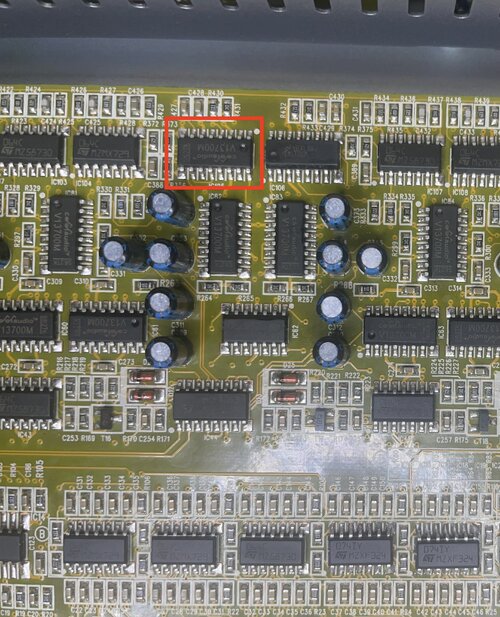

So, nach kurzer Funkstille aufgrund von Teilebestellung und anderer Projekte, geht es jetzt endlich hier weiter.
Der Tip mit den Kühlkörpern war wirklich super. Habe mir kleine Chipkühlkörper aus Aluminium bestellt und kann nun mit zusätzlichem 12V Lüfter die Chips auf etwa 70 °C halten und damit auch endlich mit dem Oszilloskop ran. Danke dafür schon mal!
Die Oszilloskopmessungen waren auch "erfolgreich" oder zumindest lösungsorientiert. Ich habe die Voice finden können, die scheinbar nicht funktioniert. Auf den Bufferoutputs der LM13700 von Voice 9 kommt nur Noise raus während auf allen anderen eine sinusförmige Spannung zu messen ist. Wie würdet ihr jetzt hier weiter machen? Die LM 13700 austauschen oder versuchen herauszufinden, ob die Noise schon direkt in die LM 13700 reinkommt? Die Noise fängt auf dem markierten Chip an (insofern ich von einem Signalfluss von oben nach unten ausgehe). Den rechten Chip habe ich bereits getauscht, der gibt eine sinusförmige Spannung aus.
Edit: Auf dem Bufferinputs (Pin 10 und 7) kommt auch bereits Noise an, entsprechend würde ich daraus schließen, dass das Problem ggf. noch etwas weiter vorn liegt. Bei dem LM 13700 daneben kommt auf dem Input bereits ein sinusförmiges Signal an. Wie würdet ihr jetzt mit dem Troubleshooting fortfahren?

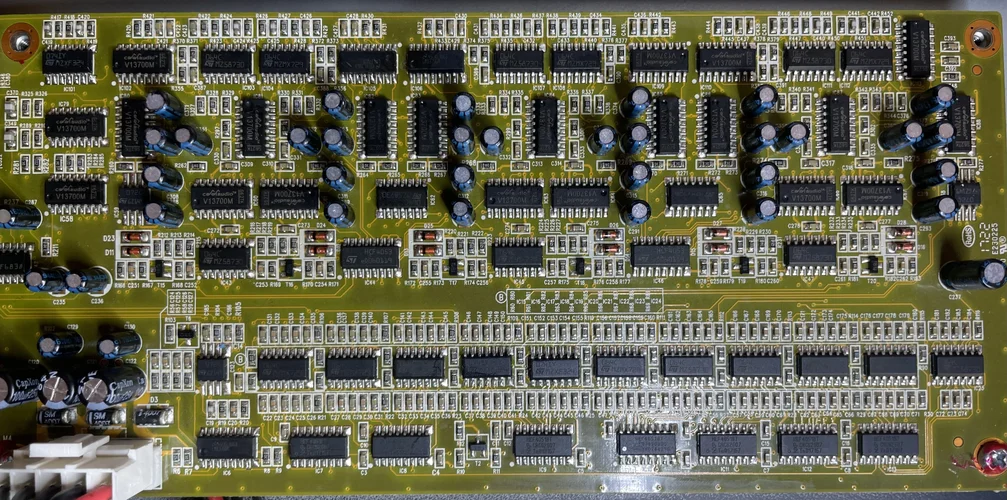

So, ich hol den Thread nochmal hoch. Habe den Synthesizer jetzt wieder zum Laufen gebracht.
Habe die beiden heißen ICs ausgelötet und konnte einen Kurzschluss auf einem der analogen Multiplexer finden. Multiplexer getauscht und das Gerät läuft wieder.
Also - fast. Zwei Stimmen 8 + 9 sowie manchmal 4, 5 und 11 funktionieren aktuell nicht mehr wie sie sollten.
Der Synthesizer hat glücklicherweise eine interne Testfunktion.
Voice 4 + 5: Right / Left VCA Level Error. Ich bekomme beiden Voices manchmal das Signal nur auf hard left oder hard right durch.
Voice 8: Oszillatoren funktionieren, ich bekomme einen Noise Error beim testen des Filter.
Voice 9: Oszillator scheint kein Signal auszugeben beim Testen aber ich kann etwas hören, wenn Voice 9 spielt.
Voice 11: Noise Level Init (Noise Lov LVL) und HPF Level Error. Tested manchmal aber auch in Ordnung. Könnte also nur ein Kalibrationserror sein.
Die Frage wäre jetzt: Basierend auf den Fotos: Welche ICs sind denn für die Filter zuständig und wo sollte ich den VCA für Voice 4 und 5 suchen? Sollte ich bevor ich die ICs ersetze nochmal etwas testen?IMG_4840.webp
