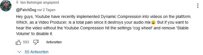

wegen YT Sound
falls noch jemand, so wie ich, es vorher noch nicht mitbekommen hat, bzw eher unregelmässig YT Kommentare liest:
dieser, von Patchdog selbst unter dem Part 2 Video gepostete, wurde von Behringer dort angepinnt:
Hey guys, Youtube have recently implemented Dynamic Compression into videos on the platform. Which, as a Video Producer, is a total pain since it destroys your audio mix😩 But if you want to hear the video without the Youtube Compression hit the settings 'cog wheel' and remove 'Stable Volume' to disable it.
Aufs Zahnrad, dann ganz oben: "gleichbleibende Lautstärke"
dachte bisher, sowas in der art geschieht bei yt schon automatisch beim hochladen.
Der Dynamik Unterschied ist beim A/B Vergleich dort imo durchaus gut hörbar.
ihr könnt es ja mal selbst testen.

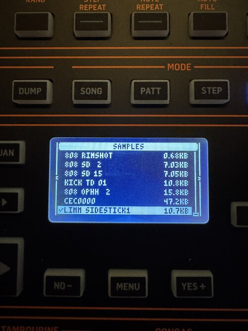

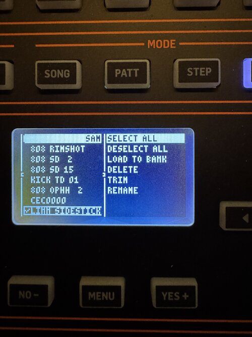

Aber mal eben ausprobieren, ob die Simmons Tom im Pattern besser klingt als die der LM2, geht nicht, oder? Dafür müsste ich sie erst in die LM2 Bank kopieren? Ist eine Bank quasi der Ssmple-Pool wie bei den Elektrons?
Ja, sehr ähnlich. Man drückt zusammen "Tap" und "Sample", dann sieht man alle Samples. Selektieren per Encoder. Mit Pfeil nach rechts die Optionen, mit denen man u.A. das gewünschte Sample in die aktuell gewählte Bank kopieren kann.
Anhang anzeigen 240989Anhang anzeigen 240988
Ah da gibt es noch mal die trim Funktion. Hatte ein paar samples geladen die nicht von mir waren und da war zu viel Pause im Start des samples. Gleich mal testen.

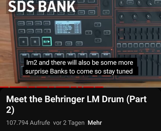

Zum Amazona Bericht bezüglich "die Tears for Fears Roms fehlen"......
Im Behringer Video sagt Patrick zum Thema Sample bank das da demnächst noch was kommt.
Denke mal dass das genau diese Roms sein werden .
Also "Amazona.de" richtig Hinhören statt gleich los jammern bitte.1000036425.webp
