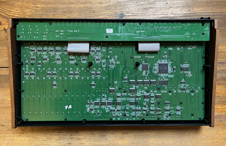

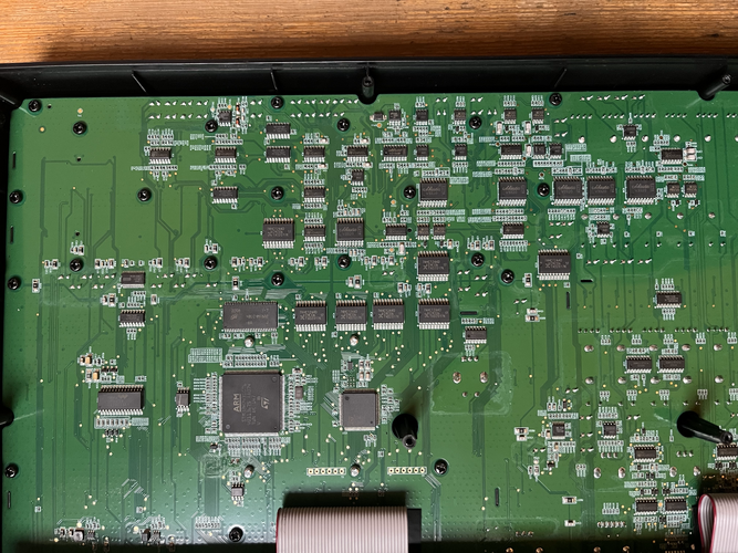

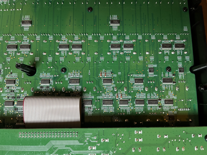

...und wen es interessiert: So sieht das Teil von innen aus.
Behringer-LM-Drum-PCB-01.webpBehringer-LM-Drum-PCB-02.webpBehringer-LM-Drum-PCB-03.webp
M.i.a.u.: SirAdrianFish, ganje, lowcust und 4 andere
  • #760
Nix Wildes also. STM32 (ARM MCU), ein synchrones DRAM, viele Leitungstreiber und einige V3320 (CEM-3320 VCF Clone). Schade daß man die Beschriftung des 2. quadratischen Chips neben dem STM32 nicht erkennen kann. Entweder ein zweiter Prozessor oder ein FPGA würde ich tippen. Ich kann nur vage das ST-Logo erkennen, also eher 2. Prozessor/MCU, vielleicht fürs Panel, was ja sinnvoll wäre. Die beiden unbestückten Plätze für Stiftleisten sehen nach JTAG aus.
M.i.a.u.: KEFIR
  • #761
Nicht böse nehmen, aber für mich sind das böhmische Dörfer und erinnert mich immer an DAS hier:
