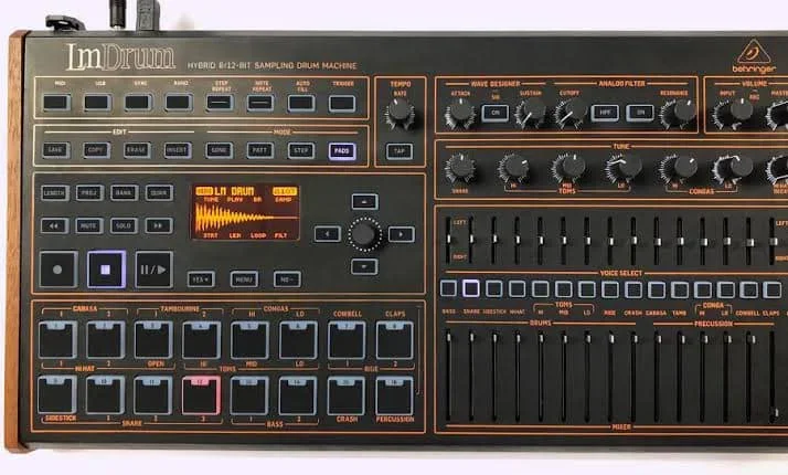

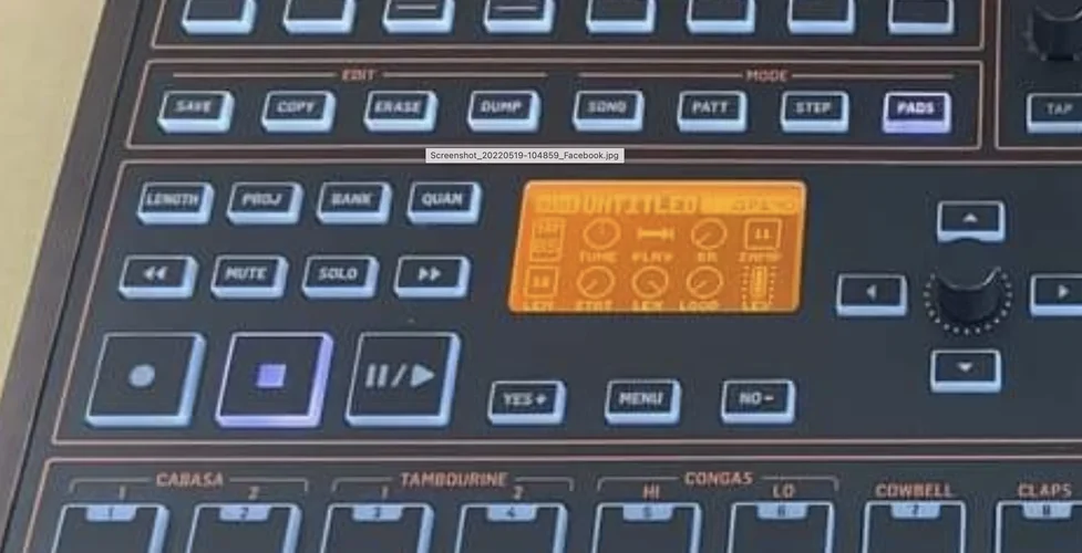

Hat eigentlich mal jemand einen Blick auf die LmDrum geworfen?
Da gibt es im Mixer eine Sektion "Precussion" im Gegensatz zum Original, bei dem dort "Percussion" steht.
Dann kann das ja nicht klingen...
(zumal ohnehin noch keiner das Ding gehört hat)
Ist sicher nur für den Vorzähler, 4 Fader oben = 4/4….3 Fader = 3/4….alle sechs Fader = 6/8 Takt

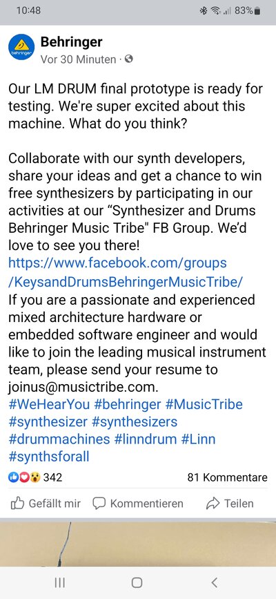

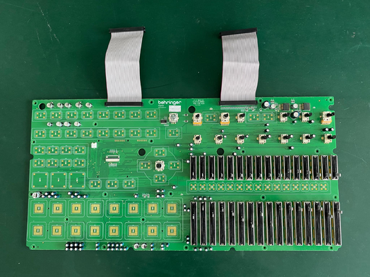

Many of you asked about an update of our LM DRUM Drum Machine / Sampler.

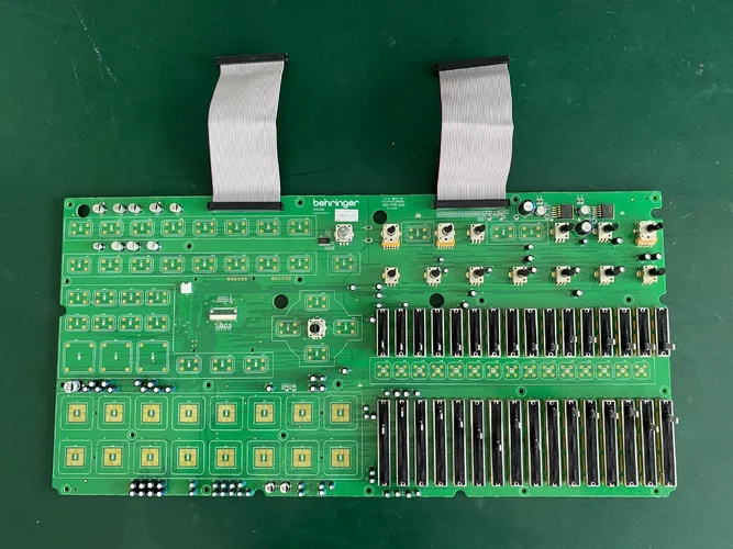

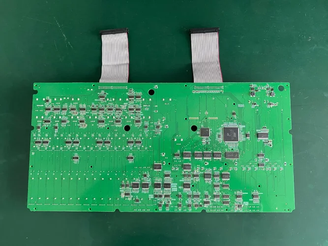

We have now completed the revision B hardware design, which we hope will be the last one. As you can see from the PCBs below, this machine has two very powerful H7 and F3 ARM processors, which are the exact chips, that are in global short supply. However this doesn’t prevent our engineers from working on the firmware and we’re happy to share that we’re at around 80% completion rate. Most functions are fully implemented and working.
We obviously don’t have a release date or price yet.
We have 7 teams working on over 50 synths and drum machines, but it’s fair to say that the LM DRUM is one of our most exciting and anticipated products, ever.

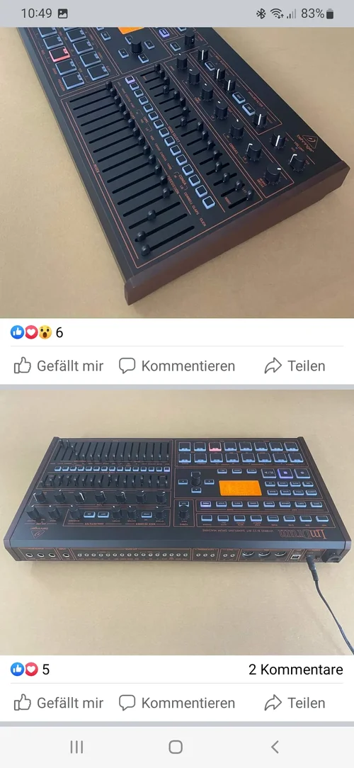

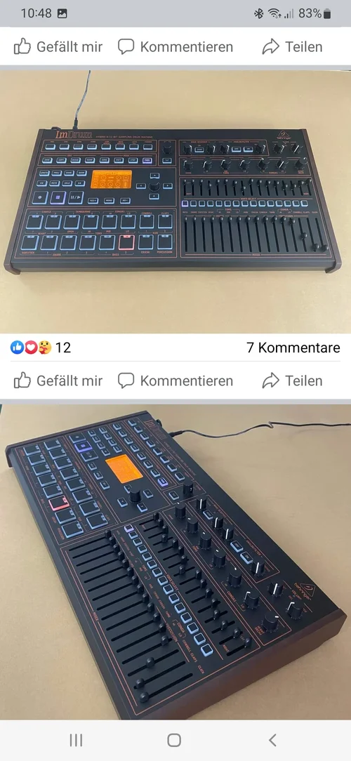

Oje, wenn ich mir die Pan-Regler auf den Fotos anschaue, scheint der Ingenieur oder Beta-Tester auf dem linken Ohr fast taub zu sein.

Einzelausgänge als 3,5mm finde ich ungünstig. Aber sonst gefällt mir das Ding schon ziemlich gut.
Bin auf die ersten Reviews gespannt. Wird wohl noch etwas dauern nehme ich an.

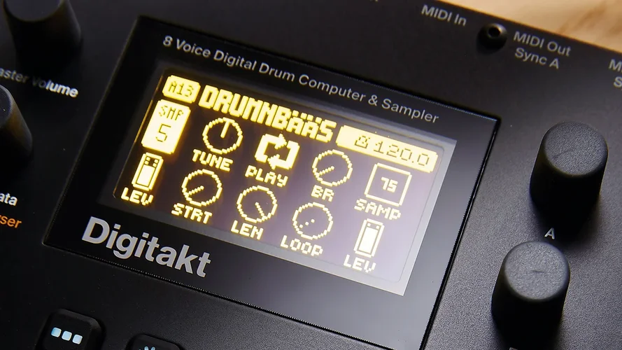

Soweit ich mich erinnern kann, wird das Teil sampeln können, also müsste man es auch mit eigenen Samples bestücken können. Sonst wäre das ziemlich lame. Auf mich wirkt es, als wäre nur das Design der Linn nachempfunden, der Rest ist halt so, wie sie dachten, dass es funktionieren könnte.
Die Bedienung vom Digitakt finde ich sehr gut, daher wundert es mich nicht, dass sie es kopieren. Dort hat man aber 8 Encoder für die jeweiligen Funktionen. Hier die Pfeiltasten, um eine Einstellung auszuwählen und den einen Encoder, um die Werte zu verändern. Zumindest sieht es für mich danach aus. Ob das in der Praxis gut funktioniert, sehen wir in paar Jahren.

Fühlt sich nach Zeitschleife an ;) Wie ich schon weiter vorne geschrieben hab':
Warum bei der Anordnung der Elemente im Display das Rad neu erfinden, bei Sachen die sich vielleicht bewährt haben. Da sehe ich jetzt noch kein Problem.
