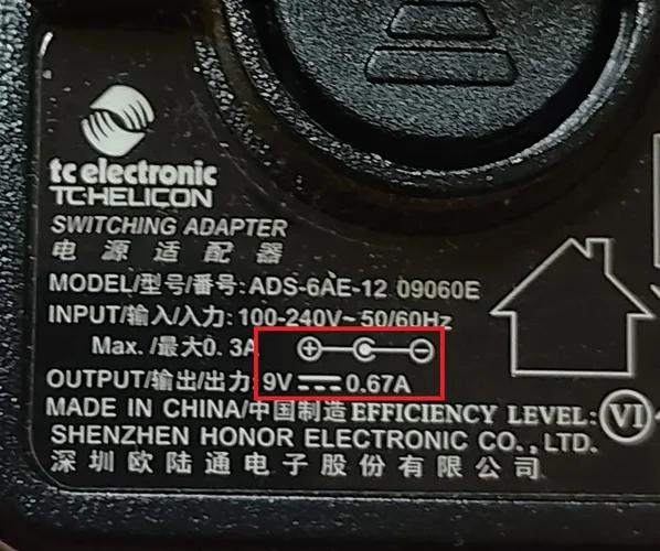

TD-3- und RD-6-Anleitungen sagen:
MS-1-Anleitung sagt:
Kann ich es wagen und sollte es unter normalen Umständen auch funktionieren? Dann probiere ich das mal aus.

  • #2.241
Auf dem Gerät steht, dass 0,6A reichen, somit müsste es mit dem von der TD-3 funktionieren.
Das hier steht auf dem Netzteil meiner TD-3:
Also alles tippy toppy.
