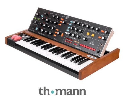

Ich überlege mir einen ersten Hardware synthesizer zuzulegen. Zur Zeit habe ich nur Software im Einsatz und bin auch noch ein blutiger Anfänger. Meine bevorzugte Musikrichtubg ist dunkler, melodic Techno/ minimal.
Ich bin ein wenig überfordert welcher synth es werden soll. Von behringer der Poly d, der monopoly oder auch der deepmind sind für mich erstmal interessant.
Besonders der poly d und der monopoly haben sich in meinem Kopf manifestiert.
Was ist eure Meinung welcher davon besser zu mir passt? Wie sind eure Erfahrungen, was würdet ihr einem Einsteiger eher raten?

Beide billiger als ein Poly D, der natürlich mit seinen 4 OSCs fett klingt aber eher konservativ ist und halt monophon und ohne Speicher, was vielleicht für den Anfang auch ganz schön wäre - finde das passt zu deinem Profil nicht so richtig perfekt.
zumal es da auch mehrere Alternativen gibt, der MonoPoly ist eigentlich ja von Korg, hat einen anderen Sound und ist aber eben EIN Synth mit EINER Stimme, naja, mit pseudo-4stimmigkeit aber mit einem einzigen Sound. Das sind beides tolle Synths - aber sind eben woanders.

Mit Poly-D und MonoPoly wärst Du da schon recht nah dran. Je mehr Features ein Synth mitbringt, und umso mehr es in Richtung digital geht, desto häufiger werden sich auch Einstellungen in Menüs finden. :dunno:

Achja und zum "lernen" ist aber deine Idee mit dem Poly D schon gut. Ist kein Klangwunder aber klingt super.

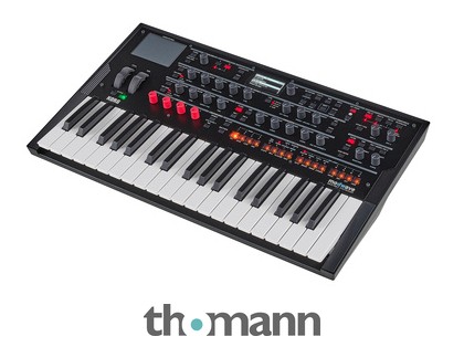

Ich würde auch mal den ASM Hydrasynth oder Arturia Minifreak oder Microfreak (+ Effektgerät, ohne klingt er teils etwas dünn) anschauen. Ich würde keinen Klon von einem Vintage Synth mit eingeschränkten Modulationsmöglichkeiten und Funktionen kaufen, ausser man möchte unbedingt einen bestimmten Sound haben. Bei modernen Synthesizern hat man dank Dingen wie Modulationsmatrix einfach mehr Möglichkeiten.

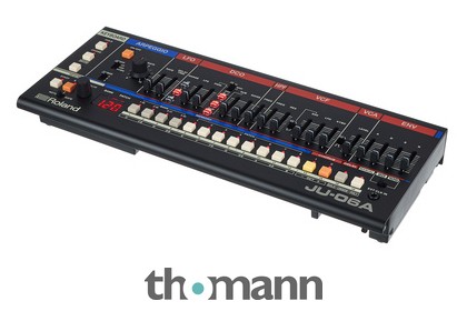

rolands boutique reihe ( bzw. den ju-6a)
kann pads /bass/ und hat noch nen sequencer und arp an board
(nachteil nur 4 stimmen)
neu unter 500,-
