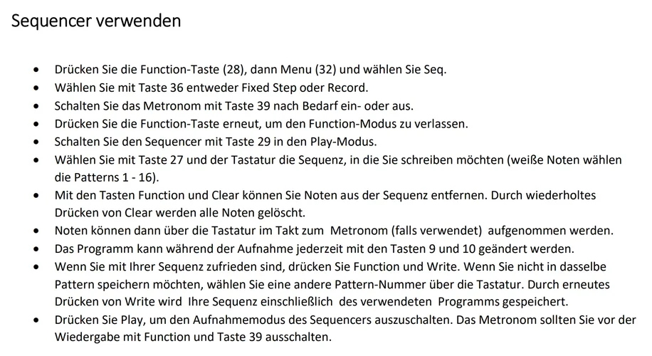

So, bitteschön, hier einmal sortiert, entrümpelt und hochskaliert.
Steht, wie gesagt, nix Neues drin, aber zumindest kann man es jetzt lesen.

yap,
das ist wirklich hilfreich. danke.
aber irgendwie bedauernswert, das jetzt schon die user selber ihre eigene bedienungsanleitung (bzw. damit es lesbar wird)
schreiben müsssen.... ;-)
