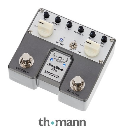

Es gibt sogar Effektpedale, die mit 'Stereo' beworben werden, den Effekt selbst aber nur in mono bereitstellen, zB. dieses:

zum Mooer: wie meinst du, "mono bereitstellen"? Da steht Stereo Reverb und hat ein Stereo Ausgang oder seh ich falsch?
Der Effekt (wet) ist mono, egal, ob Mono- oder Stereoeingang. Das Reverb ist nur in der Mitte. Höre hier im Vergleich:
Kaum ein sonstiger Reviewer (auch in den Kundenkritiken) merkt es, und es ist nicht das einzige Pedal, bei dem es so ist...
