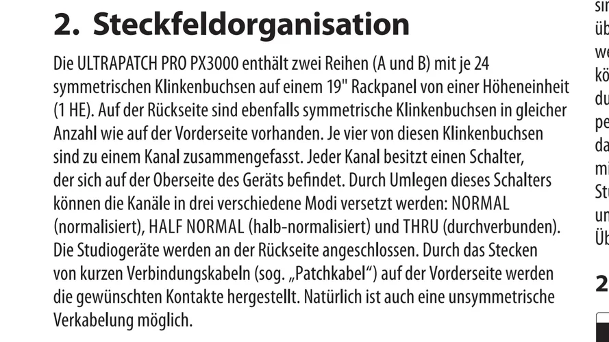

na das mache ich auch leg mir gerade analoge Effekte Geräte zu und nutze bei der Alesis IO Dock 2 den Gitarren in, der geht auch nur unsympathisch! Die App BIAS FX (bisschen teurer, aber nicht so wie reale Geräte) ist aber ein mega Synthpimp Ding!!Ich stell gerade meine gesamte Verkabelung auf unsymmetrisch um. Hatte bei allen Geräten, die symmetrische Ausgänge haben auch symmetrische Kabel genutzt, hauptsächlich eigentlich, weil ich die symmetrischen Klinkenkabel von Cordial mag lol^^. In letzter Zeit kamen aber einige Effektgeräte dazu, Synths, die nur unsymmetrisch ausgeben hab ich auch einige und um die Patchbay nutzen zu können ohne drauf achten zu müssen wo symmetrisch und wo unsymmetrisch gepatcht werden muß, habe ich umgestellt.
Man kann bei der PX300 aber auch beides nutzen, wenn man halt drauf achtet, wo symmetrisch und wo unsymmetrisch gepatcht ist (oder die passenden Kabel nutzen Link
