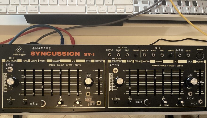

Hab ich schon gelesen. Das ist auch total klasse. Jetzt brauchts nur noch ne Möglichkeit für die Velocity... ^^. Das wär mir sogar wichtiger als Decay.
Falls das, würden zwei Soundkartenausgänge reichen und n rimshot aus einem Sampleplayer, der Velocity kann. Ansonsten echt alten Römer oder so nehmen.
Der triggereingang reagiert ja dynamisch. Wenn du irgendwas hast, was Velocity in CV umwandelt (z.B. Microfreak oder Keystep), müsste das gehen. Ich hatte das vorhin mal mit dem S/H Ausgang meines 2600er ausprobiert, das klang schon cool!
  • #216
Ich weiß ja, dass er dynamisch reagiert. Mir fehlen nur die Möglichkeiten, weil ich keinen Sequenzer hab, der dynamische Gates (also mit unterschiedlichen Spannungen) produzieren kann. Also kann ich nur mit Audio triggern. Das bedeutet aber, dass man eine Drummachine dafür "opfern" muss. In meinem Fall gibt's ne ganze Menge, die dynamisch getriggert werden müsste :)... Mit der Drummachine hätte ich dann auch wieder das Problem, dass ich zwar dynamisch triggern könnte, aber die Steuerspannungen für den Pitch wieder woanders herbekommen müsste... Die MPC mit nem günstigen Audiointerface* "aufmotzen" wäre auch ne Möglichkeit, solange das class compilant ist, sollte das auch funktionieren. Trigger über Audioausgang, CV dann einfach über die entsprechenden Ausgänge, und Decay dann über Midi ^^... Was für eine Kraut- und Rübenkonfiguration ^^...

Tuning Blödsache... Ist das bei euren auch so? Ich spiele einen Kanal per midi (midi mode 2) und die Stellung des Tunereglers wird ab der folgenden Note ignoriert. Bei CV tune in werden beide (cv + tune regler) fein aufaddiert, wie es soll. Midi ist somit unbrauchbar für mich...
so hört sich das an, wenn ich midi seuqernz spiele und dabei den tune regler bewege...
Anhang anzeigen miditunebug.mp3
  • #235
Ist so gedacht, ja. Damit es tonal/melodisch in tune spielbar ist. In Midi mode 1 kann man den Tuning Regler nutzen.
