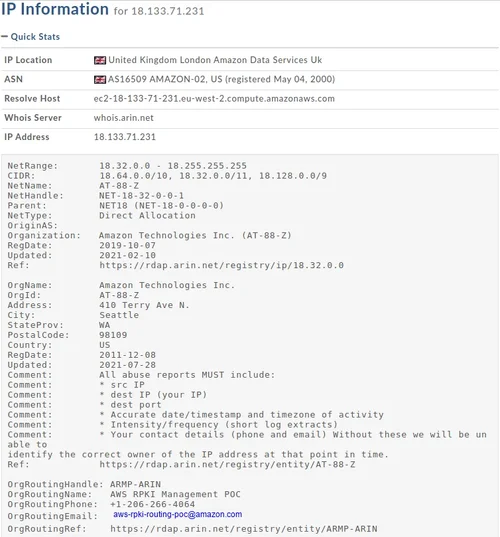

Eine Sichtung der Kommunikation (wobei das nicht so ganz einfach ist in einem Netzwerk, da man ja die entsprechenden Pakete herausfiltern muss, soll heißen, die Fehlerwahrscheinlichkeit ist hoch, wenn man keine genauen Daten hat und nicht 8 Stunden investieren möchte) zwischen SynthTribe und den beteiligen Servern legt die Vermutung nahe, dass sich etwas an der Infrastruktur geändert hat "HTTP resource permanently moved", das Tool damit aber nicht umgehen kann. Ist aber eine Vermutung, denn eigentlich möchte ich nicht Wireshark-Protokolle lesen, sondern Musik machen.
Gibt es eine Möglichkeit, Wireshark unter Windows zu sagen, bitte nur alles von Programm XYZ mitschneiden? (EDIT: Sehe gerade, das Microsoft Network Monitoring Tool sollte das können. Mal sehen, ob das irgendwo herunterladbar ist ...)
EDIT: Also ohne viel Zeiteinsatz kommt man mit einem Netzwerksniffer auch nicht viel weiter, da zum einen HTTPS und es weiterhin möglich ist, dass da Subprozesse gestertet werden. Um das alles auseinanderzufummeln müsste man schon eine gehörige Portion Lust darauf haben, denn man landet auf einem beknackten AWS-Server.
