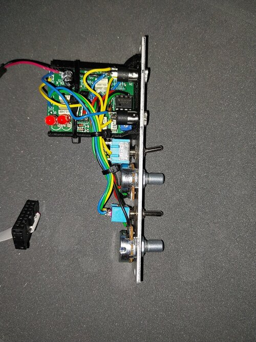

Hab mir ein RatDeluxe Pedal Bausatz gebaut.
Ok, das sieht sehr interessant aus...Und könnte man bei Bedarf auch in einer Eurorack Frontplatte unterbringen. Heißer Tip mit den Bausätzen.

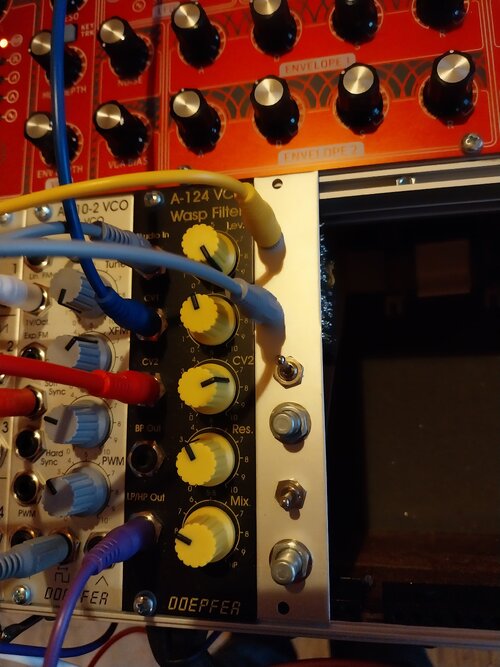

Gesagt, getan, leider habe ich meine Schlagbuchstaben verlegt, bis dahin bleibt die Frontplatte blank. :/
Rat Deluxe:
