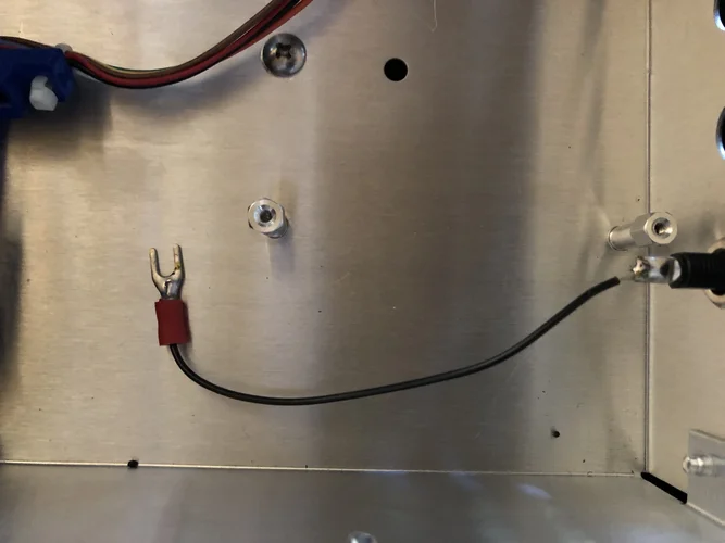

zu diesem Ground-Cennector hätt ich mal ne Frage, der liegt bei mir einfach so im Gehäuse rum und ist mit nichts verbunden. Nächste Frage:
Wie wichtig ist es die Banana-Buchse mit irgendwas zu verbinden und wenn s wichtig ist, womit verbind ich die?
Naja, da wo es fehlt. Angenommen Du hast zwei Buchlas, und willst zwischen denen patchen: Bananenkabel haben nur einen Pol, da fließt nichts. Also werden die noch über die GND-Buchsen verbunden.

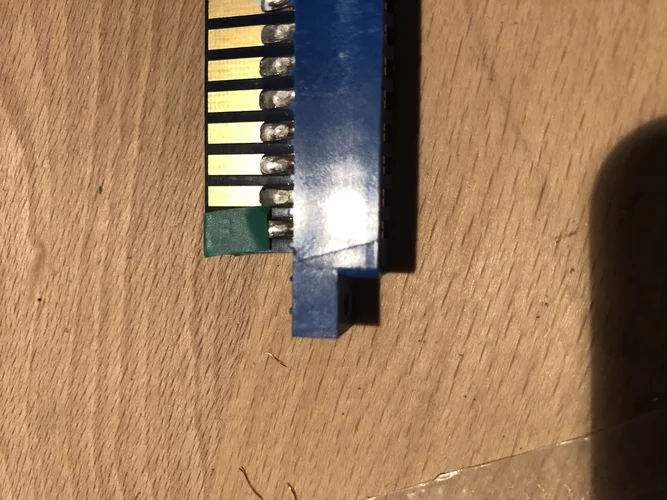

das entlöten der alten Kontakte am Connector erweist sich als schwierig für mich... spricht wohl was dagegen die einfach mit Isolierklebeband zu vom alten Netzteil zu isolieren? Der Zweck ist ja erfüllt.
